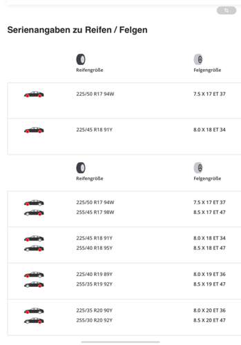

Die Dimension kann aber nicht stimmen. Der F30 ist in 19“ nur im Mischverbau bei 255 zugelassen:
  • VA: 225/40 R19 auf 8,0Jx19 ET36
  • HA: 255/35 R19 auf 8,5Jx19 ET47

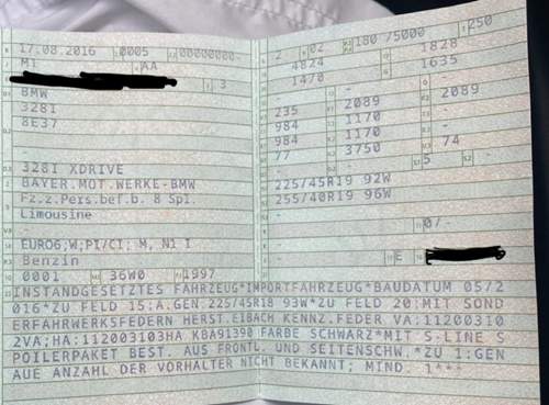

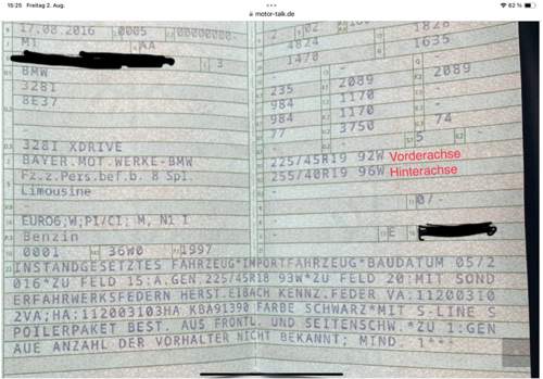

Hab mal den Fahrzeugschein gepostet. Vielleicht hilft das jemanden weiter
Der spricht aber eine andere Sprache, als Dein Eröffnungsbeitrag.
Da kann doch was nicht stimmen, da hat sich der Prüfer oder die Zulassungsstelle vertan oder vertippt.
Können doch nicht auf einem Schein 225/45/18 und 225/45/19 eingetragen sein. Das sind doch komplett unterschiedliche Maße.
Der erste Satz in den Bemerkungen macht mich auch stutzig. War das ein Totalschaden? Wieso steht es sonst in den Papieren?

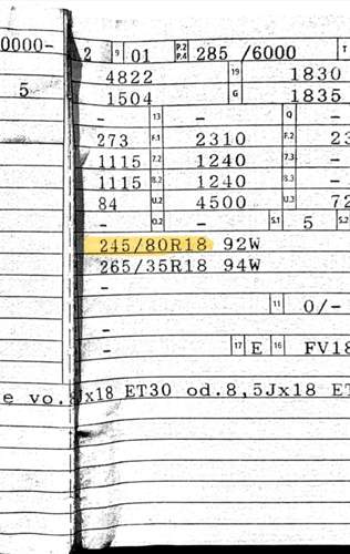

Bei meinem Japaner steht nicht mal was von Importfahrzeug, da sieht man es nur durch die unvollständigen Schlüsselnummern.
Dafür darf ich vorne 245/80/18 fahren 😉
Gemeint sind wohl die originalen 245/40/18.
Aber drauf sind 19 Zoll mit Abnahme 🙂
Edit: Und auf dem BMW sind die Federn nur zu fahren mit der angegebenen Rad/Reifenkombination bzw. den Reifengrößen.
Bei einer Änderung muss es ebenfalls vorgeführt und abgenommen werden.
245/80/18
@Andinity schrieb am 2. August 2024 um 15:53:09 Uhr:
Da steht ja auch 225/45/19 und 255/40/19...
Passt schon.
Eben nicht, mit Rädern die einen Zoll kleiner sind und ebenfalls in der ZB. stehen.
