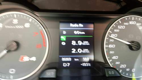

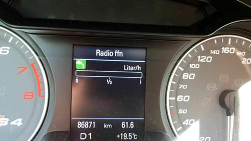

Habe bei meinen s4b8 Bj.2009 das auch programmieren lassen . Was nur bis jetzt nicht geht ist die Verbrauchsanzeige von Klima und Co. Mein Tuner der mir das gemacht hat wohnt 60km von mir entfernt. Deswegen mal die Frage an euch. Muss man jetzt nur mit vcds irgend wo was ändern, dass die Anzeige aktiviert wird? Das vcds habe ich. Müsst nur wissen wo ich das ändern muß.
Bei mir wurde eine neue Software auf den farbdisplay aufgespielt und das Gateway geflasht.
gateway updaten
dann codieren
Das Gateway hat er geflasht. Kannst du Scotty18 das vielleicht genauer erklären? Vielleicht kann ich das ja selber oder ich könnte das weiter geben .
dann hat er das GW nicht richtig codiert oder falsch geflasht
@spuerer schrieb am 7. September 2011 um 22:42:48 Uhr:
Da die SW bei rotem oder weißen Display wohl gleich ist, kann man es evtl. mit einem Trick versuchen:
Nachtrag: Software ist nicht gleich und diesen Trick nicht versuchen! Das führt zum Ausfall des FIS-Displays!
er bricht direkt beim flashen ab ; kann man aber wiederbeleben .. wäre nicht der erste fall
beim Flashen ist es schon durchgelaufen aber danach ging das FIS-Display nicht mehr. Mit dem Flashen der passenden Software geht's dann aber wieder.
