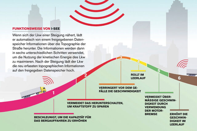

Nicht jeder Schaltet am Berg runter,
Manche auch hoch um Kraftstoff zu sparen!
Dabei kommt es auf den Kraftstrang an,
Motor(Drehmoment),Getriebe,
Achsübersetzung
https://imgr2.eurotransport.de/...atio-bigMobile2x-1f780d96-189316.jpg
MfG
