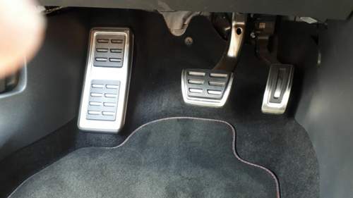

Einbau Gaspedal. Macht etwas silikonspray von hinten aufs gummi. Nun setzt ihr die kappe auf der langen seite an und schiebt das gaspedal schon unter die gummilippe. Pedal zur bremse rum klappen und das gummi umlegen. Die pedalkappe nach oben schieben und drauf achten, das am unteren ende die gummilippe ums pedal geht. Ein mal aufs obere ende drücken. Fertig.

ich habe meinen Polo mit DSG seit zwei Wochen und habe mir dieses Pedal Set gekauft: https://www.amazon.de/.../ref=ppx_yo_dt_b_asin_title_o04_s00?...
Dachte mir, wenns nicht passt, ist nicht viel Geld hin.

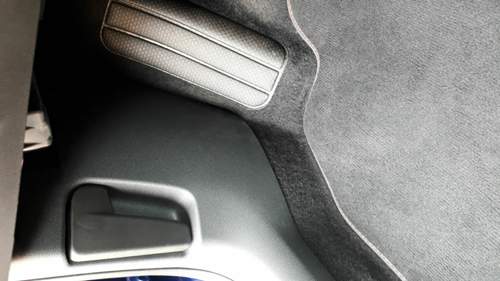

Was soll ich sagen, mein Schwager hat für den Einbau insgesamt ca 20min gebraucht. Die beiden Pedale waren Raz Faz montiert und an der Fußstütze hat er nur an der Linken Seite zwei Laschen weggeschnitten und an der Unterseite einige gegossene Teile damit sie flach aufliegt. Dann hat er die Fußstütze dort wo die Verkleidung von der Motorhauben Entriegelung zum Teppich kommt eingeschoben und an der anderen Seite wo die Pedale sind mit zwei kleinen schwarzen Schrauben befestigt. Die Schrauben sieht man nicht und die Fußstütze passt super und ist fest.

Die Fußstütze wird nicht passen, ich habe diese verbaut.
8X1864419A Original A1 S1 Audi Sportpedalabdeckung Fußstütze Edelstahl.
Die passt besser, gibt es in der Bucht für 39und
Wie wird die vom A1 befestigt?
@gaybubi mit Klett. Hab die unserem GTI auch gegönnt. Hält bombenfest
