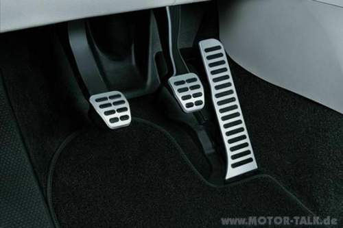

Gibt es eigentlich Edelstahl Pedale und Fußstütze für den Q3? Also im Zubehörkatalog habe ich keine gefunden.
Ich hab nur dieses hier für den Handschalter gefunden (ohne Fußstütze):
http://www.ebay.de/.../380369711485?...
Das Bremspedal müsste eigentlich auch vom Tiguan/Yeti passen, oder? Und auch die Fußstütze und das Gaspedal?
Die Edelstahlpedale und Fußstütze würden nämlich das S-line Interieur noch mal ein Stückchen aufwerten 😎

So, hier noch einmal ein Update. Wer das RS3-Design haben möchte, das passende Set muss vom Skoda Yeti, Golf Plus oder Tiguan sein. Ist baugleich. Und kann man folgendermaßen zusammenstellen:
Fußablage:
http://www.ebay.de/itm/171183988192?...
HS-Pedale:
http://www.ebay.de/itm/161193371970?...
DSG-Pedale:
http://www.ebay.de/.../400642069484?...
Macht dann in der Summe 83,-€. Damit kann man leben.😁
Die Fußablage kostet meines wissens beim freundlichen um die 14€ also erst mal beim Händler fragen.
Ebay ist nicht immer billiger 😉
Dann sind es nur 73,-€.😁 Und den Einbau kann man selbst erledigen, statt ca 170,-€ zu löhnen.😁
Hier noch ein Tip zu den RSQ3 Pedalen, die gibt es zur Zeit beim Skoda-Händler bis zum 31.05. als Set unter der TN 5L1 064 200 für 51,70€.

War eben noch bei meinem Freundlichen, ja, der Preis von 51,70€ gilt für HS und DSG!
Edelstahlpedalset Skoda Yeti DSG = Teilenummer 5L1 064205 (51,69€)
Und, zugeschlagen?
Jau, Pedalset vom Yeti und Stütze vom Q3. Passt Super und sieht Klasse aus.
Einbauzeit ca. 15 Minuten.
Bei IchwillAutoteile.de habe ich für alles 61,5 + Versand bezahlt.
