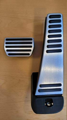

Hi zusammen,
kurzes Update - ich war letzten Dienstag noch bei meinem Freundlichen und habe mich vor Ort nochmals schlau gemacht:
Nach seinen Recherchen und Überprüfungen können bei allen XC90 T8, bei denen die letzten 7 Ziffern der Fahrgestellnummer größer 1453709 lauten, die Sportpedale mit den Artikelnummern 32269125 und 31423039 problemlos und ohne SW-Anpassung verbaut und genutzt werden.
Daraufhin habe ich mir die beiden Teile direkt bestellt; diese sollten bereits morgen abholbereit sein. Die Einzelpreise sind die gleichen, wie schon von foreverprimus hier mitgeteilt.

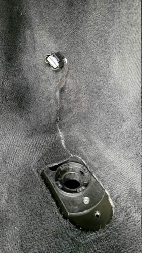

heute waren die Temperaturen endlich mal so angenehm, dass ich mein kleines Projekt „Einbau der R-Design-Pedale in meinen XC90“ abschließen konnte. 😉
Der Umbau des Gaspedals war in ein paar wenigen Minuten erledigt und überhaupt kein Problem. Die „alte“ Gummiabdeckung des Bremspedals war auch in Sekunden ab, aber dann ging der kleine Kampf los; das Aufziehen des Bremspedalaufsatzes war leider etwas mühsam. Erst nach knapp 50 Minuten, nach einiger verschiedener Montageversuche mit konventionellem und unkonventionellem Werkzeug, gelang es mir endlich die Gummilippen rundherum auf die Bremspedalplatte zu ziehen.
Es stellte sich heraus, dass die Anweisung in der Montageanleitung die Bremspedalabdeckung von oben nach unten aufzuziehen, dann doch die beste Herangehensweise war, auch wenn es zu Beginn nicht so erschien. 🙄
Auch wenn die Fingerkuppen nun etwas schmerzen, bin ich mit der Arbeit und der Optik total zufrieden.

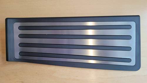

sieht superklasse aus! Gratualation. Ich habe es beim Händler montieren lassen. Respekt vor deiner Eigeninitative. Aber sag mal, ich habe nur Gaspedal und Bremse bekommen unter der Teilenummer. wie kommst du denn zu der Fussauflage im gleichen Design?
@foreverprimus schrieb am 21. Februar 2021 um 17:34:01 Uhr:
die Fußablage habe ich in China für knapp 13,00 EUR bstellt. Nach ca. 2 Wochen war sie da:
Aliexpress - Fußablage XC90
alpa71

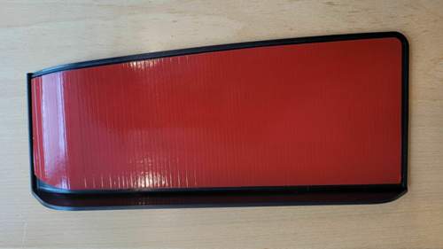

Sieht super aus! Scheint auch echt gut verarbeitet zu sein. Die wird geklebt oder? LG
@foreverprimus schrieb am 21. Februar 2021 um 18:21:39 Uhr:
Ja, die Qualität ist echt sehr gut. Genau, sie wird einfach aufgeklebt.
