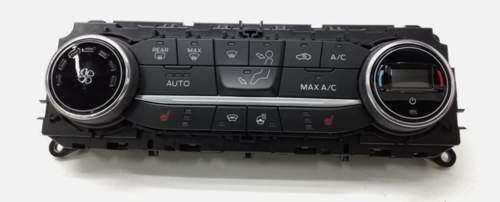

es ist keine klimaautomatik, sehe keine Temperaturen im display. Siehe bild 1

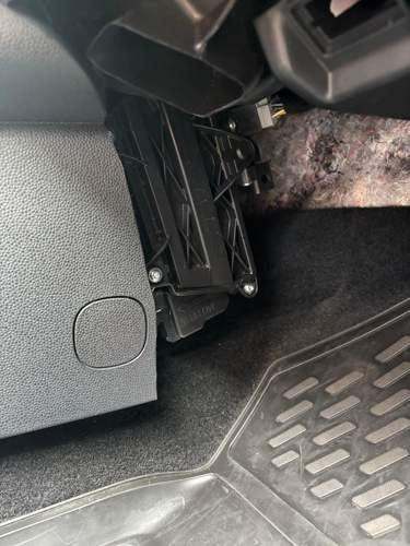

bei bild 2 sieht man das Ich die seitenverkleidung unten abgeschnitten habe, damit kann ich schneller den Filter wechseln.

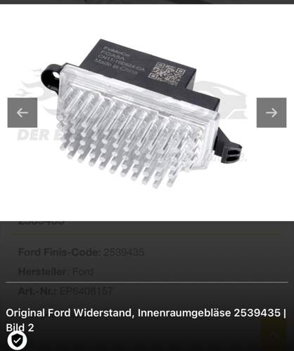

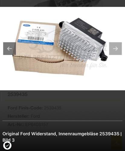

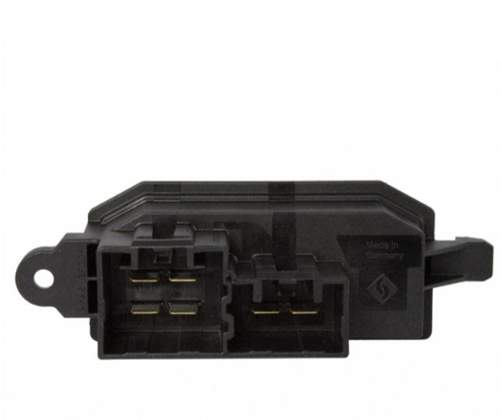

Vorwiderstand vom Gebläse Motor?

Ein extra Klimasteuergerät gibt es nicht, die Steuerung sitzt im Bedienteil. Der Vorwiderstand funktioniert ja, ich würde nicht tippen das der das Problem verursacht. Da es nur die Umluft betrifft würde ich nicht auf einen Sensor tippen.
Das ist kein Standardproblem wo man Direkt sagen kann es liegt an diesem Teil ... ich würde mit dem Fehlerspeicher auslesen anfangen (vom Klimabedienteil, am Besten wenn das Problem besteht). Dann das Bedienteil wechseln (bekommt man bestimmt günstig bei ebay).

Meiner Meinung nach (dem Bedienteil nach) hast Du eine Klimaautomatik.

War jetzt bei meinem Fordhändler, als der Fehler aufgetreten ist, ich wollte das er den fehler versucht auszulesen. Aber er wollte nichts auslesen er hat es nur selber probiert und sagte dann ich soll nächste woche nochmal anrufen, er meinte irgendwas von Widerstand vorwiderstand , keine Ahnung was er da meinte. Soll keine so grosse sache sein angeblich, naja mal schauen was rauskommt.
ach und das bild ist wirklich eine Automatik , die habe ich nicht das bild ist also falsch.
setze ein neues bild ein , original Foto sozusagen

Auf den Widerstand würde ich nicht tippen, die Umluft hat keinen Einfluss darauf.

er sucht raus was für ein Widerstand drin ist und dann sagt er uns mehr .

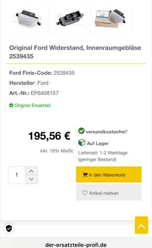

was würde den ein Ersatz bedienteil kosten ? Neupreis Ford?
Wenn der Vorwiderstand kaputt ist, läuft das Gebläse immer mit der erhöhten Drehzahl, weil ja die Regulierung durch den Widerstand wegfällt. Egal, ob die Klima auf Umluft steht oder nicht.
