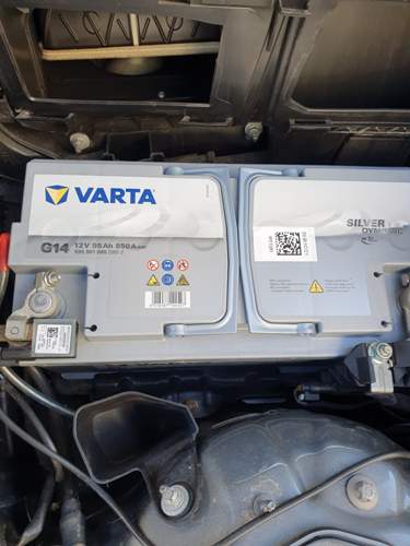

Hallo ...
Sorry ich habe die Autos verwechselt habe auch 95Ah eingebaut .
2 Bilder wie versprochen.
20230228
20230228
@a120ndi schrieb am 28. Februar 2023 um 19:02:46 Uhr:
Hallo ...
🙂. Trotzdem vielen Dank
Hallo ,
habe heute neue Batterie (Varta Sylver 95AH bekommen. Habe sofort die Werte gemessen und was 12,5 V. Ist das i.O?
Werde erstmal laden, bevor ich die einbaue.
MFG
Ist nicht ganz voll, aber absolut OK.
Achim
@kilicbey25 schrieb am 17. März 2023 um 12:59:49 Uhr:
Hallo ,
MFG
12,8 sollte sie geladen haben!
Vorher aufladen bringt aber leider nichts, weil das tolle Lademanagement im 212er die Batterie eh wieder auf 70% zurückfährt.
Achim
also, heute habe ich Batterie ca 8 Stunden aufgeladen und war immer noch nicht (laut C-Tek)voll.
War am C-Tek erst die 4 Led an. ???
MFG
ich habe meine damals 14 stunden geladen .
Als geduldig bleiben wird schon und dann leuchtet auch wieder die Grüne ECO Taste .
Nfg
A120ndi. B...in
Aktuell ist noch die alte Batterie eingebaut und ECO leuchtet auch 🙂
Bau die Batterie einfach ein. Alles was du jetzt “mühsam“ reinlädst, saugt dir das Auto innerhalb einer halben Stunde eh wieder raus. Der 212er läd die Batterie nicht auf 100%.
Achim
Hallo
Ich habe heute morgen nach dem das Auto über Nacht Stand, nochmal die neue Batterie gemessen.
Messgerät zeigte 12.3 V
Ist das ok?
