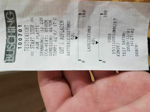

so nach fast einem jahr kommt es wieder dazu, das eco garnicht im display angezeigt wird. sogar öfters. ebenfalls beim einschalten der standheizung gab es die meldung batterie zu schwach. beim start kam die eco anzeige in gelb und während der fahrt zu bosch service wegen batterie check wurde die eco grün. eco deaktiviert und nach paar km wieder aktiviert. anzeige war gelb und ging nicht mehr auf grün. klima ausgeschaltet und es wurde grün. hier das ergebnis von batterie check nach 30 minuten konstant fahren.
Batteriezustand lt. Testbericht 52%, das ist nicht gerade zufriedenstellend, d.h. der Innenwiderstand der Batterie liegt an der kritischen Grenze. Dieser Zustand wird sich auch nicht durch zusätzliches aufladen der Batterie verbessern. Man braucht keine hellseherische Fähigkeit um zu sagen, dass die Batterie die beste Zeit hinter sich hat. Weißt du wie alt sie ist?
Es gibt auch Temperaturgrenzen wo Start/ Stop unabhängig vom Batteriezustand abgeschaltet wird, wo die bei MB wohl liegt ?
