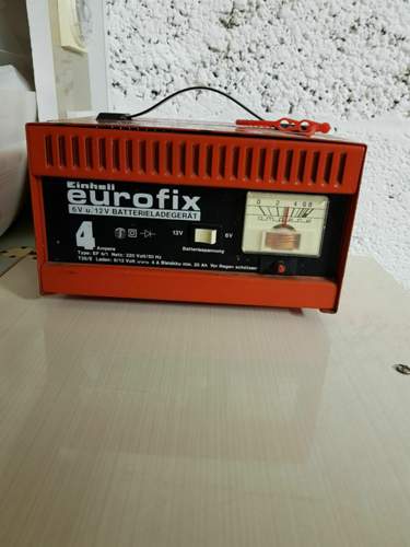

so batterie erneuert und alles läuft. alte batterie möchte ich mal ans ladegerät anschliessen. müssen bei diesen batterien die neuen ladegeräte verwendet werden oder kann ich ein altes ladegerät (bild) benutzen?
Jetz weiß ich nicht, was genau für eine Batterie verbaut war...
Bei meinem C-Tek ist ein Ladepunkt AGM dabei, der sich "im allgemeinen" immer von selber aktiviert , wenn es sich beim "Ladeopfer" um eine AGM Batterie handelt... genau so schaltet sich der "Punkt" AGM ab, wenn nur ein normaler Bleiakku nachgeladen werden soll.
Dieser AGM Text, das dein Ladegerät das unterstützt, vermisse ich beim abgebildeten Gerät...
Bei den neuen CTek ist der Temperaturausgleich automatisch. Deswegen gibt es nur AGM ja/nein. Bei den älteren muss man auf die Schneeflocke für ATM stellen. Das „Auffrischen“ ist neu AGM Batterien zu lassen, da die kleinen Blasen die Kanäle verstopfen.
