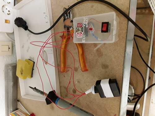

Liebe Freunde des gepflegten Elchfahrens, heute bin ich endlich endlich dazu gekommen, die Blinkbox feddich zu basteln und das erste mal selbst Fehler auszulesen..... Beim ersten Durchlauf hat das Ecc folgendes ausgespuckt:
132
134
43231
233
321
322
323
411
Dann habe ich die Fehler gelöscht und danach direkt nochma ausgelesen, da erblinkte ich dann folgendes:
132
34
Mehr kam dann nicht mehr. Bin aber auch nicht gefahren, sondern habe direkt nochmal ausgelesen. Machen die Codes überhaupt Sinn? Kann jemand die entschlüsseln oder habe ich etwas falsch gemacht?
Danke für Antworten oder Tipps. Im Anhang noch ein Bild meiner Blinkbox . Statt eines Tasters benutze ich einen Kippschalter, den ich für 1 Sec. Umlege, das funktioniert genauso!

wie oben schonmal erwähnt wurde, gibt es -hier- die Dekodierungen. Hieraus dann der Abschnitt für -ECC-.
Nach dem Löschen "bleiben dir" demnach noch
1-3-2 Kanalluft-Temperatursensor Fahrerseite
und wohl (nicht ......3-4 ;-) )
1-3-4 Kanalluft-Temperatursensor Beifahrerseite Probleme;
" Unterbrechung od. Verbindung mit 'PLUS' ".
(p.s.: sehr coole 😎 Blinkbox ! Man erkennt gleich den Praktiker 😉 ).

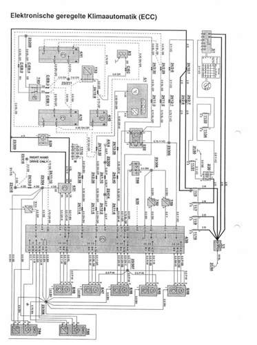

Du hast offenbar schon einen Schaltplan (da bereits Messungen durchgeführt) ?
Nehme an, diese Sensoren sind 'gegen Masse' geschaltet; falls denen also die Strippe dorthin fehlen würde (Kabelbruch etc.), 'hängen' die entspr. ECC-Eingänge dann "auf PLUS" sozusagen (quasi 12V), Begriff 'PLUS-Schluss'.
Wäre schon komisch, wenn beide Sensoren gleichzeitig ihren Geist aufgegeben haben sollten, und daher dann die ECC-Eingänge nur PLUS sehen.
...Ha! Eben erst Holger-TDI's PDF-link gesehen; letzte Seite unten rechts ist auch "der Meinung", die Masseverbindung zu den Sensoren fehlt 😉 .
"... siehe Abschnitt CG ... " ?
Der sagt nun u.a. .... -> " .....Steuergerät arbeitet nicht...., ändert die Klappenstellung erst nach Umstellung des Termperaturwählers auf der betreffenden Seite. Der Klappenöffnungsspalt öffnet sich entsprechend dem Verstellmass am Temperaturwähler. "
Troubleshooting folgendermassen dann -->
"... falls beide Störcodes gleichzeitig gesetzt -> Zündung AUS / Leitung von Verzweigung 23/308 zur Klemme C:10 am Steuergerätestecker C auf Unterbrechung prüfen. Fehler beseitigen (😁😁)"
Laut Schaltplan sollte am ECC Stecker "C" (siehe Holger's PDF) der Pin 10 (also C:10) zu dieser (gemeinsamen) Sensoren-Verzweigung 23/308 gehen. Die beiden Sensoren liegen zw. C:1 und C:10 bzw. C:2 und C:10; also mal Widerstand messen von 1 nach 10 , dann von 2 nach 10. Wenn keine Werte (ausser 'unendlich'-Ohm 😛) zu messen, die Strippe vom C:10 dann verfolgen (und Fehler beseitigen 😁 ).
Interessant wäre, zw. Pins C:1 und C:2 zu messen, das sollte dann der Widerstandswert der beiden Sensoren addiert ergeben (Reihenschaltung), falls dieser Verzweigungspunkt zw. den Beiden noch vorhanden wäre.

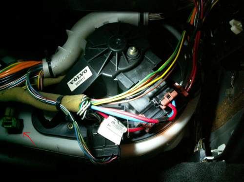

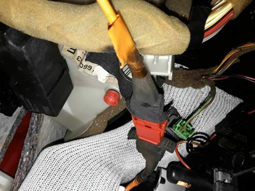

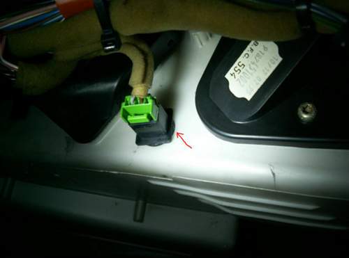

An alle mit klimaproblemen behafteten volvoisten: die temperatursensoren sitzen, rechts und linos in dem schwarzen kanal oberhalb des ecc steuergeräts. Wenn man das handschuhfach ausbaut sieht man den beifahrerseitigen oberhalb der handschuhfachbeleuchtung aus dem kanal ragen. Den Fahrerseitigen kann der geübte erspechten, wenn wer das ecc gerät ausbaut und dann durch die öffnung links in die armaturenbrett innereien linst. Haben bei mir grüne stecker. Mal sehen, was das durchmessen ergibt....
@Superdupervolvo
Hi, Danke für die "Ziel-Ansprache" ;-), da muss ich auch mal nachschauen.
Eben gerade in den Fotos gewühlt ... sehr seltsam, das der Beifahrerseitige gleich neben dem Klimagebläse/Ventilator sitzen sollte :-/ .
Und was für einen "schwarzen Kanal" hast Du da ... kenne nur weisse Klimator-Kästen/Kanäle.
Ecc-tempsensor-beifahrer
Im anhang noch ein bild der lage des beifahrerseitigen fühlers ist das grüne teil mit zwei kabeln, die rauskommen. Als Bezugspunkt ist im Bild die Handschuhfachbeleuchtung erkennbar. Leider zeigt die electronic auch mit abgesteckten fphlern genau die gleiche symptomatik, weshalb ich diese als fehlerquelle ausschließe. Weiterhin sind die werte derselben unauffällig.
Habe nochmal fehler ausgelesen und wieder eine lange liste bekommen, die sich seltsamerweise auch nicht löschen ließ, bzw die alles wiederholt auftraten. Gibts online eine liste der codes mit übersetzung? Ich bin langsam mit meinem latein echt am ende..... hat vielleicht jemand einen schaltplan der ecc?
