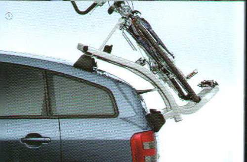

Im Bordbuch Sollte die MAX Stützlast beim A2 doch angegeben sein . Deine 80 kg hören sich aber viel an .
Der A2 hat max. 50kg - im Grunde ist es egal was der "Haken" kann - freigegeben sind nur die 50kg.
Bei 80kg wird es schon sehr knapp - da fallen schon neuere Autos in anderen Klassen raus.

Lass es sein....oder meinst du die Ingenieure damals haben die Heckklappe so ausgelegt, dass man da einfach so 60kg draufpacken kann (Anbindung Scharniere und Schließbügel). Dazu kommt noch, dass die Klappe nahezu komplett verglast ist....
Also die Original AHK im A2 von AL-KO wurde auch mit identischem AluKugelkopf im A4 verbaut. Deshalb steht da auch 8E0 800 495 (A) drauf. Im A4 gab es auch noch den Kugelkopf aus Stahl mit der Nummer 8E0 800 495 C. Weiss nicht ob das wahlweise war. Beide AHK sind von AL-KO.
Im A2 sind 50kg Stützlast erlaubt im A4 sind es 80kg. Also am Kugelkopf kann es demzufolge nicht liegen. Die Konstruktion des AHK-Trägers selbst aus Stahl erscheint aus meiner Sicht im A2 ebenfalls ausreichend dimensioniert um einen Fahrradträger mit z.B. 75kg tragen zu können. Bleibt also nur offen ob die Befestigung des Trägers am A2 (6 Schrauben horizontal + 2 Schrauben als Sicherung vertikal) ausreichen, damit der Träger nicht aus dem Auto „fällt“.
Der A2 hat eine Zuglast von 550kg ungebremst bzw. 1000kg gebremst. Ich würde also die 75-80 kg Belastung durch einen Fahrradträger ebenfalls als unkritisch einstufen. Was die Belastung durch den Träger mit Hebel auf die Hinterachse betrifft ist das auch unproblematisch sofern man sich an das zulässige Gesamtgewicht hält und nicht neben den Rädern noch 500kg in den Kofferraum packt??
Sprich technisch gesehen sollte das alles funktionieren, es fehlt die formelle Freigabe des Herstellers und die Frage was wäre im Fall des Falles mit Versicherungsschutz, solltest du da ein Problem haben und man würde dir nachweisen können dass das ursächlich auf eine höhere Nutzlast als zugelassen zurückzuführen ist. Wobei der GAU beim Radltransport ist eher weniger dass der Träger abfällt ( der ist ja auch mechanisch mit dem Kopf verriegelt) als viel mehr dass man ein schlecht gesichertes Rad verliert….
