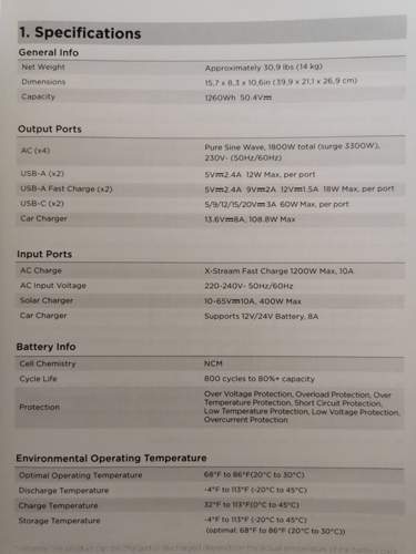

Der Input Port Solar kann
10-65V 10A 400W max
Ich hänge mal die technischen Daten als Bild an.
Quelle: Anleitung EcoFlow

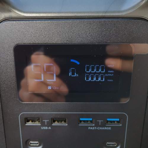

So, hab die Box mal bis auf 10% geleert. Dann die Solarmatte 180W von Tigerexped im ca. 10 Grad Winkel zur Sonne aufgestellt damit sie zur Mittagszeit möglichst passend steht. Wird allerdings um 20-30 Grad nicht ganz passen, wollte aber mit etwas Ertrag anfangen. Beginn 8:30 Uhr.

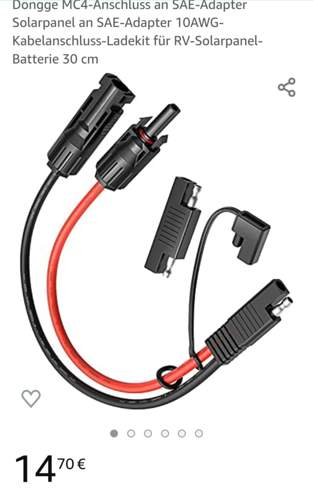

Die Solarmatte ist mit der 6m Verlängerung von Tigerexped und dem Adapter an dem Kabel der EcoFlow angeschlossen. Ich wollte die EcoFlow nicht in die Sonne stellen.
Außentemperatur zu Beginn 5 Grad.
Die Box steht draußen im Schatten.
Bei Tigerexped war ein Kabel mit Stecker für die 12V Steckdose und ein Kabel mit Krokodilklemmen für die Batterie sowie der Laderegler dabei.
Den Regler braucht man bei der EcoFlow nicht. Dieser ist in der Box schon integriert.
Melde mich dann später wieder.

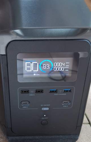

So, hier mal die Ergebnisse.
Start 8:30 bei Winkel ca. 10 Grad zur Sonne.
Nicht im Auto sondern auf der Wiese im Garten.
11:30 - 37% - 144W
12:30 - 48% - 148W
13:00 - 51% - 144W
15:00 - 69% - 126W
16:30 - 79% - 92W
Dann nachgezogen. Um die Uhrzeit ist man ja meist wieder zurück. Dann sofort wieder 142 W
17:30 - 84% - 122W
Ab 18:00 fing die Abschattung vom Nachbarhaus an 18:20 total ohne Sonne.
Bin dann 19 Uhr zum
abhängen gegangen, da waren es noch 4W aber nur noch 83%
Den Lüfter habe ich aber noch eine Weile nach 18:20 gehört. Eventuell hat der noch etwas Akku verbraucht.
Mit umstellen hätte man wahrscheinlich noch etwas mehr einspeisen können. Es wäre ja jetzt noch Sonne da.
Der Lüfter läuft beim laden übrigens die ganze Zeit.
Das Wetter war sonnig mit leichten Schleierwolken ab und an. Temperatur tagsüber ca. 13 Grad im Schatten.
Ich hätte gedacht ich komme so auf 70-75% somit bin ich sehr zufrieden. Im Sommer kann es sicher auch mal mehr sein, gerade wenn man nachzieht, aber es gibt ja auch wolkige Tage.
Ich hoffe das hilft dem einen oder anderen.
Als Info: Man kann natürlich auch Fahrradakku laden, föhnen usw - also Strom entnehmen - und gleichzeitig die EcoFlow mit den eventuell restlichen W laden.
