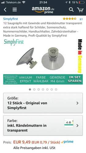

https://www.amazon.de/.../ref=sr_1_9?...

Bin noch nicht dazu gekommen.... Die Saugnäpfe halten auch bei Kälte. Die hinteren Seitenscheiben hatte ich den ganzen Urlaub drangelassen, wenn ich mit dem Wohnwagen gefahren bin, auch die Verdunkelung der Heckscheibe. Nur die hinteren Seitenscheiben der Türen und das Rollo, das ich quer vor die Lehnen der Vordersitze befestigt habe, kamen ab.

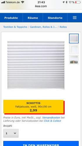

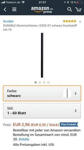

Hoffe, morgen.. Aber das Material kann ich schonmal zeigen:

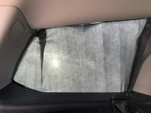

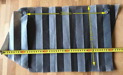

Hier Bilder der Verdunklung auf der hinteren Fahrerseite. Am Rand Überlappung stehen lassen... Am Besten, am Objekt mit Schere nacharbeiten....
Die anderen Scheiben folgen.
Hey, vielen Dank! Sieht super aus!

Die Verkleidungen können an den Hauptfenstern der hinteren Türen innerhalb von 1(!) Minute ein und ausgebaut werden.
