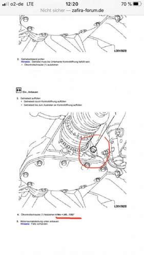

kann mir jemand sagen, warum die Schraube mit 45....135 grad nachgezogen wird ?
Ich kenne das nur von Dehnschaftschrauben.
Und was bedeutet „....“ zwischen den Zahlen ? 45 bis 135 grad ??
Ich danke euch
Die Este Drehung muss min 45 Grad betragen danach kannst so oft welche machen dass du im groben 135 grad hast

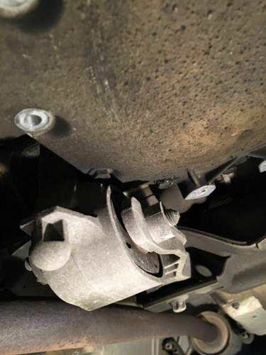

Das klappt ja super der Motor Halter ist im Weg
na dann schraub doch ab das Teil 😉
Dann haste freie Bahn

Das mit dem Halter hatte ich damals in meinem Thread schon beschrieben, das der zum abnehmen vom Deckel weg muss.
Wenn du willst, kannste das ganze natürlich auch abstützen....musst du aber nicht, hab es auch ohne gemacht.

Über welche Öffnung hast du aufgefüllt ?
Habe aufgefüllt bis es an der Kontrolleöffnung raus lief, 1,6 Liter waren das gefühlsmäßig aber nicht
Ich habe das Öl über die kontrollschraube aufgefüllt ...
Kann es sein, dass ich zu wenig drin habe weil ich es nicht oben eingefüllt habe sondern direkt unten ?
