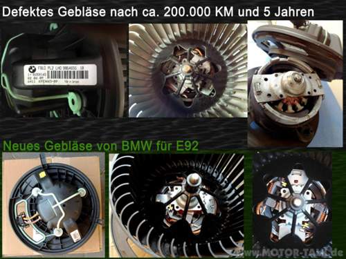

Ich hab nur was zum Gebläse ausbauen. Hab ich demnächst auch vor, da es da etwas surrt.
klick
Fehlermeldungen gibts keine. Während dem ausbauen natürlich Zündung auslassen.
Hallo!
Mein Gebläse für Klima- und Heizung funktionierte vor etwa einem Jahr nicht. Bei BMW haben sie als kostenlosen Service diesen mit "Propeller-von-Hand-drehen" wieder in Gang gebracht. Nun funktioniert er wieder nicht und die Wiederbelebungsmaßnahme vom vergangen Jahr auch nicht. Deswegen wolle ich den Gebläsemotor von innen ausbauen, durchpusten und wieder einbauen in der Hoffnung, dass er wieder funktioniert. Dann hätte ich auch gewußt, wie der Aus- und Einbau klappt und hätte mir notfalls ein neues Gebläse von BMW (ca. 190€) dann selbst einbauen können.
Leider bin ich nicht so weit gekommen wie auf der Anleitung (Gebläse für Heiz-Klimagerät aus- und einbauen/ersetzen). Ich habe meinen Versuch fotografiert (Anlage).
Kann mir jemand einen Tipp geben, wie ich mit einem zweiten Versuch erfolgreicher sein kann? - Danke.
E92geblaese1
Hast du das Gebläse (Nr.2) versucht zu drehen, so wie es in der Anleitung von hohand steht?
