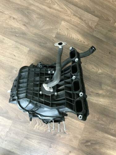

Auch auf die Gefahr hin das ich Mist erzähle weil ich mich mit dem N43 nicht auskenne.Aber weil Du sagst Leerlaufproblem ab 1800 umdrehungen und Klack geräusch aus dem Motorraum und danach läuft er wieder unruhig.Klingt für mich nach einer defekten Drallklappe oder auch Disaklappe.Beim N52 ist das ein gängiges Problem das die Achsen der Klappen ausschlagen oder auch ganz ausbrechen und man dann Leerlaufprobleme bekommt.Kann bis zum Motorschaden gehen wenn Teile der Klappe angesaugt werden und im Motor landen.Wie gesagt beim N43 kenne ich mich nicht wirklich aus,aber als ich Deinen Post gelesen habe ist mir das direkt eingefallen klingt verdammt nach Disa Klappe xD
Servus. Danke für deine Antwort. Der N43 hat aber keine Drallklappen soweit ich weiß sondern nur eine Saugrohrklappe und das ist ein bewegliches Element. Dies wurde auch beim Ausbau des Saugrohres geprüft und das bewegt sich und es ist auch nichts abgebrochen.
Gerade deswegen weil es ein bewegliches Element ist,mir fällt nicht viel ein was im Motrorraum ein klackendes Geräusch machen kann und sich dann direkt auf den Motorlauf auswirkt mir fällt da nur Drosselklappe und Drallklappe ein.Nur weil sie sich bewegt heißt ja nicht unbedingt das sie auch wirklich in Ordnung ist,selbst ein Kontaktproblem am Stecker reicht ja schon aus das sowas anfängt zu spinnen.Unrunder Motorlauf ohne Fehlercode hat halt oft was mit Luft zu tun aus meiner Erfahrung,alles was zwischen Luftmassenmesser und Einlass ist.Drosselklappen gehen kaum bis garnicht kaputt,Falschluft hast du schon ausgeschlossen,bleibt nur Kurbelgehäuseentlüftung und Ansaugklappe aber die Kurbelgehäusentlüftung macht keine klackenden Geräusche das ist nur eine Gummimembran da klackerts nicht,auch nicht wenn sie kaputt ist.wenn es meiner wäre,wäre die Klappe auf jedenfall das erste was ich im Verdacht hätte ganz egal wie sie sich schimpft ob Drallklappe,Disa oder Saugrohrklappe xD
