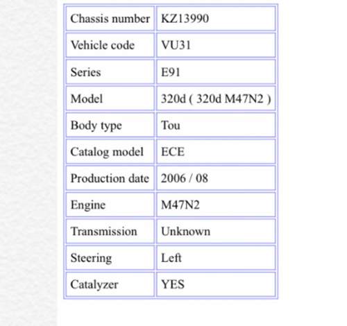

Guten Tag,
ich habe mir vor einigen Tagen ein e91 aus 12/2006 zugelegt. Mit 150PS und laut Vin Decoder ist es eine Fleet Edition. In den FAQ lese ich das bei dem M47D20TÜ2 die Drallklappen aus Kunststoff sind und unproblematisch.
Laut Wikipedia hat die Fleet Edition aber nur den M47D20.
Im VIN-Decoder steht Motortyp M47/T2.
Wer kennt sich aus und kann mir weiterhelfen ?
Es geht darum ob ich die Drallklappen entfernen soll oder nicht. Ich könnt das Problemlos selbst machen, nur will ich nicht die Brücke demontieren und danach sehen das die doch aus Kunststoff waren und meine Zeit gerade unnötig war.
Der Wagen hat jetzt 200tKm, wenn der die alte Version der Drallklappen haben sollte, werfe ich die am Wochenende sofort raus.
Vielen Dank im Vorraus!

Wenn Du jedoch laut VIN Decoder den T2 hast passt es ja und du bist safe. Würde mich da eher auf den VIN Decoder als auf Wiki verlassen.
Habe gerade auch nochmal geguckt, da ich selber einen M47/T2 habe und bekomme es auch so richtig im VIN Decoder angezeigt.
Diesen habe ich genutzt https://www.etkbmw.com/bmw/DE/vin/decoder

ETK online sagt M47D2 und wenn ich nach der Ersatzteilnummer für nen Austauschmotor schaue sagt es 204D4

lt. etk hat sich die teilenummer ( Sauganlage mit Klappensteuerung mit und ohne DPF) im Juni 2005 geändert..würd ja passen
War auf jeden Fall mit DPF und hatte die Metall Klappen drin. Ich wollte eigentlich heute nach dem Baujahr schauen, habs aber vergessen.
Also als ich am Wochenende Ölwechsel im Getriebe gemacht habe konnte ich von hinten an dem Zylinderkopf ein aufgekleber erkennen auf dem Stand M47T OE4 und davor und darunter noch ein paar Zahlen warscheinlich Motornummer oder so.
