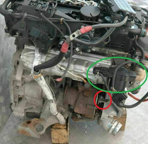

Hört sich für mich an wie der Ladedrucksteller. Schau mal wenn das Geräusch kommt auf das Gestänge (rot eingekreist) oder leg mal deine Hand auf den Ladedrucksteller und probiere es zu erfühlen (grün eingekreist)
Ladedrucksteller

Tatsächlich. Wenn ich den Daumen auf den grünen Kasten lege spüre ich das darin irgendwas schaltet.
Die Geräusch Abfolge ist wie folgt:
1. Motor aus
2. hochfrequentes fiepen (ähnlich wie ein schlechtes Netzteil, ganz leise) ca 1 min, parallel ganz leises ticken/rattern ähnlich wie eine Treppenhaus mechanisches Zeit Relais - ganz leise
3. Fiepen geht aus, Stille für ca 2-3 Sekunden
4. dann kommt die metallische Umschalten in diesem grünen Kasten
Geht wieder mit 2 los
