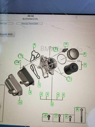

Kannst du mir sagen, wo hier der besagte Korb und die kleine Dichtung sein soll?
1541578078978254052915187496133
Sieht man hier nicht. Der steckt in Nr. 2 drin.
Im Anhang sieht man ein bisschen vom Korb und die besagte Dichtung.
Muss mal schauen, ob ich nen passenden Aufsatz für den gehäusedeckel finde...

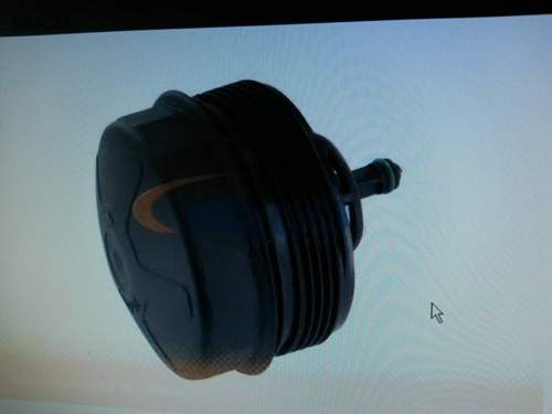

Hallo, ein Hoch auf dieses Forum. Habe die gleiche Problematik und bereits die Ventile sowie den LMM auf Verdacht getauscht. Nachdem ich diesen Thread gefunden habe bin ich direkt zum Auto und habe den Deckel abgeschraubt. Und siehe da, auch bei mir liegt der Filiter ohne Gitter und Dichtung im Gehäuse.
Jetzt meine Frage: was mus ich bestellen? Einen neuen Deckel bei BMW oder einen neuen Ölfilter?
Deckel (da ist der Korb integriert) und Filter , weil dieser beide Dichtungen enthält
