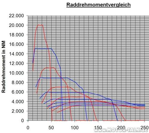

Original geschrieben von TheRealRaffnix
Ist allerdings auch ein Benziner. Selbst der 335i entwickelt nicht so ein enormes Raddrehmoment wie der 330d.
Sicher, dass das so ist!?
Ich habe jetzt leider keine Übersetzungsdaten zur Hand, aber ich schätze, dass sich das höhere Motormoment des Diesels (550 (aktuell?) zu 400 Nm) über die längere Übersetzung so ziemlich ausgleichen müsste
Ja, hab ich eben durchgerechnet. Und es ist nicht so, dass das durch die längere Übersetzung ausgeglichen wird.
Die Excel-Tabelle ist nich auf meinen Mist gewachsen, ich nutze sie nur sehr gerne 🙂 Vielen Dank an den Ersteller *g*
Rot: 330d - Blau 335i. Wie man auch schön sieht, kann man ab ca. 40km/h beim 335i immer ein höheres Raddrehmoment erzielen als beim 330d, wenn man entsprechend schaltet.
Raddrehmoment-330d-335i
Oh, vielen Dank für die Grafik. Ist immer wieder interessant sowas durchzurechnen und anzusehen und sich nicht einfach am die Autobild zu halten (Stichwort: Durch das höhere
