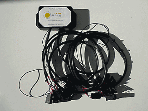

hier ein Link
http://www.ze-energie.com/pkw-liste.htm
Die Geräte gibt es für 4, 5, 6, 8, 10 und 12 Zylinder Modelle
Der Einbau dürfte einfach für Sie zu realisieren sein und die ABE und das TÜV-Gutachten sind auch dabei. Es ist eintragungsfrei!
Bei Fragen und Kauf:
horst.lensch@kabelmail.de
Flex
