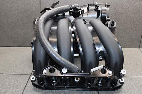

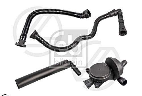

morgähn zusammen,
bei der Recherche zu meinem N46B20 (S1.8i Benziner) wegen der
VSDs ist mir noch aufgefallen, daß man die KGE (Kurbelgehäuseent-
lüftung) für die Blow-by Gase prüfen / ersetzen sollte
ich hab das KGE-Ventil (trotz ETK) NICHT gefunden ... mhhh - das
soll angeblich in der Zylinderkopfhaube sitzen - - - - - stimmt das ?
auch sehe ich nur 1 Schlauch aussen an der Ansaugbrücke - wieviele
Leitungen gibt es denn für das KGE-Ventil wirklich ?
für sachdienliche Hinweise / Links darf ich mich bedanken - good lack
Die KGE sitzt beim N46 mittig UNTER der Ansaugbrücke.
Genau da, wo der sichtbare Entlüftungsschlauch auf der ASB endet, der geht durch die ASB zwischen den Kanälen durch.
Um die KGE zu tauschen, muss die ASB raus, das ist etwas fummelig, weil die von unten verschraubt ist. Da wo das Motorlager ist, vorn und hinten.
Um die ASB rauszubekommen, muss die Benzin-
Einspritzleiste dafür demontiert werden.
Es sind 3 Leitungen, eine von unten aus der Ölwanne, da wo früher der Ölpeilstab war, eine von hinten vom Motorblock und die oben.
Und wenn man das alles macht, sollte man auch alle Dichtungen die bei der Demontage betroffen sind neu machen.

das i-Tüpgfelchen wäre jetzt noch die OET-Nr. dafür . . . . . . . . ?
