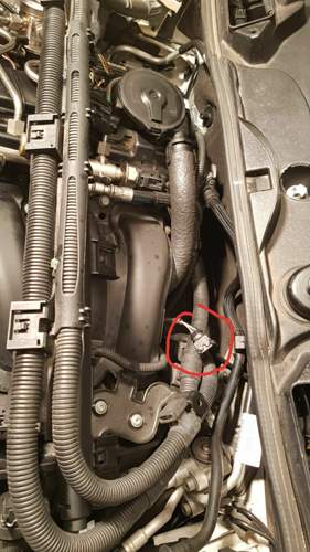

Habe bei mir einen losen Stecker rumhängen.
Ist es bei euch auch so, kann jemand sagen wo er hin gehört auf dem Bild

Ich habe diesen stecker bei mirnauch lose rumhängen.. hast du inzwischen herausgefunden ob das so sein muss oder der irgendwo dran gehört? Ich finde zumindest keinen adapter für den stecker!
