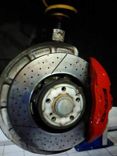

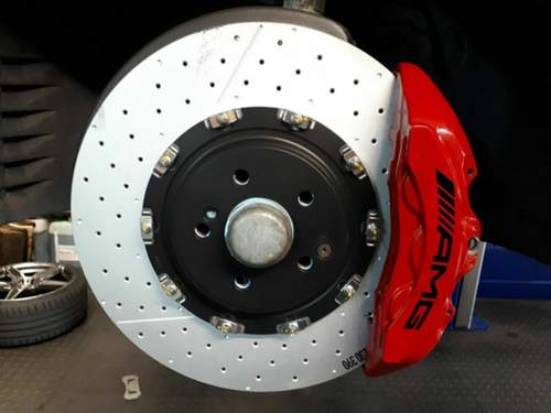

Um meinen E63 in Zukunft (wer weiss was noch kommt :-) gescheit ankern zu können hab ich bei Ralf (RACECARTEC) schon mal seinen BIG BRAKE 390mm Bremsenkit verbauen lassen :-)
Auf den Beiden Bildern mit dem Ankerblech verglichen ist der Grössenunterschied gut zu sehen. Gruss Burner
Serie 360mm
BREMBO 390mm

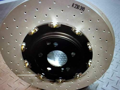

Scheibe nackt

Wie oben schon erwähnt die große Scheibe kann wesentlich mehr Hitze aufnehmen und hat durch den größeren Durchmesser auch mehr Zeit pro Umdrehung diese wieder abzugeben.
Aber der größte Teil der stärkeren Bremswirkung kommt durch die Hebel Wirkung zustande die Beläge sind nun weiter vom drehpunkt entfernt haben also einen längeren Hebel je länger der Hebel desto mehr Kraft hatten wir alle in Physik.
Hier kommt es trotz der selben Belag Fläche zu einer Erhöhung der Bremsleistung.
Bei einer vergrößerung der Beläge hätte man den Vorteil das die Hitze gleichmäßiger in die Scheibe kommt aber der Nachteil wären sehr große Änderungen an der Bremsanlage, neue Sättel um gleichmäßig auf den Belag zu drücken somit evtl. noch änderungen am HBZ und dem ABS ESP da sich die Flüssigkeitsmengen in den Sätteln ändern.
Die Lösung scheint in einem guten Rahmen zu sein beim Preis und der erzielten mehrleistung.

Der Vorteil einer größeren Bremsscheibe liegt darin, dass sie eine bessere Wärmeabfuhr haben, da mehr Masse vorhanden ist, welche die Hitze aufnehmen kann. Ferner ist die Bremswirkung stärker je größer der Bremsscheibendurchmesser ist. Daher sind große Bremsscheibendurchmesser eher bei stark motorisierten Fahrzeugen und im Motorsport vorzufinden.

Nur Hardware, denke wenn da weitere Schritte vonnöten wäre, Ralf würde das wissen, hat für die Anlage(n) ja auch ein Gutachten erstellen lassen

Das ließe sich ja schnell klären. Einfach mal mit VEDIAMO in einen 205er 63er einloggen und schauen, ob es da drei Variantencodierungen im ESP-Steuergerät gibt (C63 mit 360mm Stahl, C63S mit 390mm Stahl und beide mit optionaler Keramik).
Beim 211er war es jedenfalls so. 360mm (Serie) oder AMG-Upgrade 390mm hatten unterschiedliche Variantencodierungen zur Folge.
