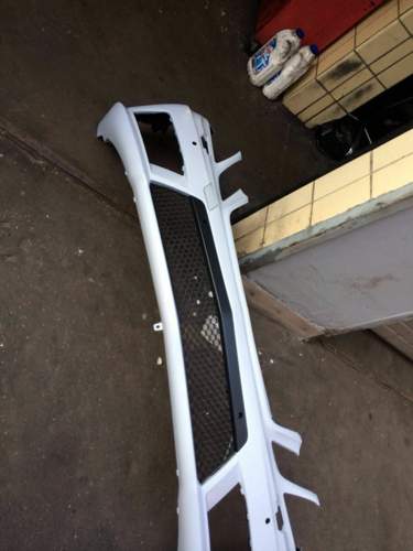

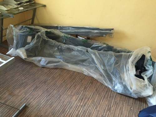

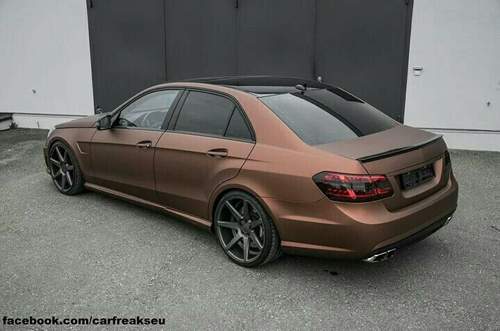

Hallo, wollte mal von meinem Umbau berichten
Mein Fahrzeug E350 CGI.
Umbau auf AMG63 mit LED und Seitenschweller
Bestellt wurden die Teile über Carparts.
Preis war ca 730€ mit Versand.
Ich war sehr überrascht das alle Teile problemlos passten
Habe derzeit nur Bilder von den Teilen und teilweiße beim Umbau.

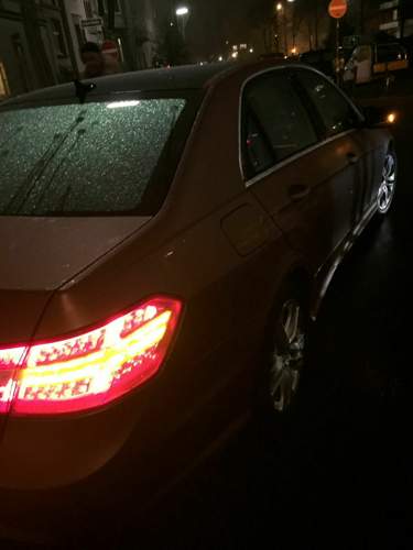

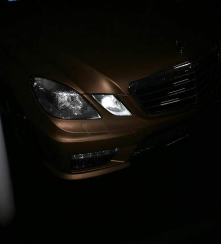

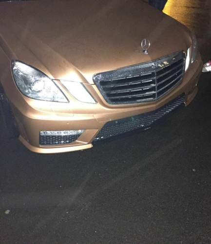

Aktuell ist es beim Folierer wird auf ,,Bronze Matt" foliert.
Da alles schnell ging, werden neue Bilder noch folgen.

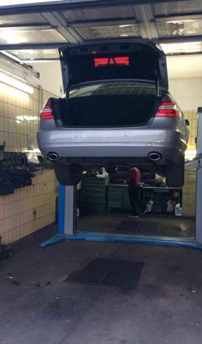

Nach dem Foliern gehts zur nächsten Werkstatt- Neue Auspuff anlage mit 63 blenden

Der Ganze Auspuff.
Wird in F&F in Köln gemacht. Kann ich nur empfehlen hatte dort auch mein vorheriges Fahrzeug machen lassen.

Sorry, aber das sind überwiegend Teile vom AMG-Styling Paket und nicht vom E63 AMG.
Bei den AMG E63 Stoßfängern vorn und hinten benötigst du andere, breitere Kotflügel vorn und Verbreiterungen hinten.
Ggf. sind die Seitenschweller identisch.
Schau dir mal genau die Fotos vom E63 AMG und vom AMG-Styling Paket an.

Nabend. ich weiß selbst wie ein AMG-Styling Paket aussieht. Und keins davon ist betroffen. Allein an der vorderen Stoßstange die seitlichen ,,ritzen".
Oder auch vollkommen andere LED
Schau mal auf die Bilder.
Schwarze ist Original, grundierte von mir

@dirk-s das hinten Verbreiterungen beim E63AMG sind ist mir neu. Korrigiert mich wenn ich falsch liege, aber ist die Heckstoßstange vom E63AMG nicht gleich der Stoßstange vom AMG Styling und nur der Diffusor, die Auspuffblenden und die Zierleiste ist anders? Vorne Stimme ich dir zu, da hat der AMG andere Kotflügel.
Weder die vom normalen E350 noch die vom AMG-Styling.
Also meiner Meinung nach E63AMG Heckstoßstange = AMG Styling HeckStoßstange --> Passt ohne Verbreiterungen etc. an seinen E350.
Die hintere Radabdeckung ist, soweit mir bekannt, beim E63 mit zusätzlichen Teilen realisiert, der Stossfänger hinten hat eine andere Teilenummer und die Aufnahme für die Endrohre sowie Diffusor unterscheidet sich auch.
Insofern, wenn schon Umbau auf den echten AMG, dann mit den original Teilen für den E63.

Also ich bin gerade auch dabei das Heck auf E63 AMG umzubauen, ausschließlich mit originalen Teilen, weil das Avantgarde mit den runden Rohren nicht so mein Fall ist.
Das einzige was nicht original wäre, ist die Aufnahme/Halterung für die AMG Auspuffblenden, da diese beim E63AMG an den Endtöpfen verschweißt sind. Die Stoßstange ist aber die selbe, wie vom AMG Styling paket.
Der Diffusor und die untere Zierleiste sind natürlich anders als beim AMG Paket.
