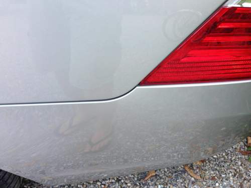

Hallo
Bevor ich demontiere...
Wer kann mir sagen was hier bei der Montage durch Vorbesitzer falsch gemacht wurde.
Die Stoßstange steht hier links und rechts unschön über.
Danke und Gruß

ich sage, das auf dem letzten Foto ist NICHT normal so.
Was sagst Du zu meinen Fotos? Ist so ab Werk.
Mir kommts aber so vor, als ob es bei TE weiter raussteht.
Dieses Abtrennen des Radhauseinsatzes gem. der verlinkten Montageanleitung meinte ich. Kann es damit zusammenhängen? Evtl. wurde das bei mir nicht gemacht.
Hi, bei mir kommt die Stoßstange auch ab und zu mal raus, so wie auf den Bildern, läßt sich einfach zurückdrücken. Einfach mit leichtem Druck wieder reindrücken, scheint wohl normal zu sein, das es da leichtes Spiel gibt, Stoßstange ist an dieser Stelle meine ich nur geklippst.

@Calibramero schrieb am 11. August 2015 um 18:48:20 Uhr:
ja, beim TE steht es etwas weiter raus.
Wie es ab Werk ist, weiß ich nicht.
Aber ich weiß, das es bei mir Fachgerecht und mit allen nötigen Teilen Nachgerüstet wurde und ich habe solch eine Kante nicht drin. Das hätte mich tierisch geärgert, wenn die drin gewesen wäre.
LG Cali

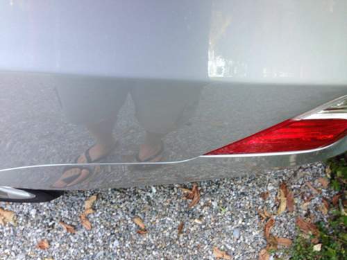

So stelle ich mir das vor!!!
Geile Schlappen. 😁
Und was haste jetzt geändert?
@frescher schrieb am 14. August 2015 um 15:03:13 Uhr:
und SO sieht es bei mir aus. ;-)
LG Cali
Die Schlappen gehören zwar mir aber die Karre leider nicht
Und so soll es
eigentlich
selbstverständlich auch sein.
Also muss ich meine wohl mal abnehmen und schauen was da falsch gemacht wurde.
Bevor ich lange suche, hat jemand eine gute Anleitung zur De-/Montage?
Danke und Gruß
hinten ist ganz einfach. Löse die Schraube im Radhaus links und rechts. Danach die Schrauben unter der Ladekannte vom Kofferraum (Glaube 3 oder 5 Schrauben) und dann sind glaube noch 1-2 schrauben unten an der Batterieabdeckung, die Du lösen musst. Dann kannst du die Stoßstange abnehmen.
LG Cali
Ist so ist bei mir auch orginal m Paket unfallfrei
hallo
kann mir vielleicht einer von euch sagen wieviel der m-paket umbausatz kostet für einen e61 2007 allrad???
Träger tauschen und dann passt auch alles.
