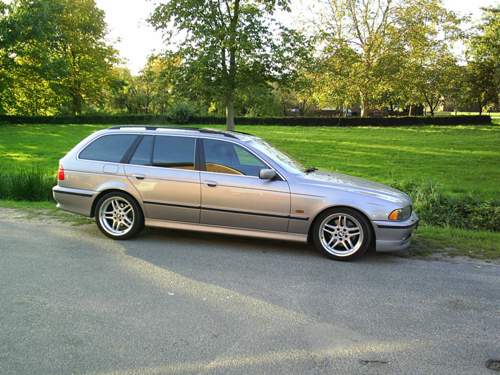

Leichte (Schmiede-)Felgen nehmen, bringt einiges in Sachen Komfort und auch auf komfortable Reifen achten (z.B Michelin, Conti).
Bei unserem 545i Touring hab ich jetzt von 19" (Otto Fuchs Styling 167) auf 18" umgerüstet (Otto Fuchs Styling 247)und zusätzlich die M- bzw. Alpina-Raddimension genommen (225/50/18 und 245/45/18), fährt nun um einiges komfortabler trotz DD und sportlicher Abstimmung.
Die Winterbereifung ist aktuell BBS Styling 116 mit 245/50/17, ist nochmals ein gutes Stück komfortbetonter als die 18er, werde aber dennoch demnächst für den Winter auf Otto Fuchs Styling 243 gehen, sind nochmals um einiges leichter..

Hi, ich fuhr die 247er hinten in 8x18 (gibt's auch als 9x18) mit 15mm Spurplatten als auch ohne, geht beides, sie sind auch so freigegeben.
Aktuell bin ich aber auf Otto Fuchs M513 umgestiegen da nochmals um knapp 2kg leichter und hinten schön breit, die einzige 10x18 Felge in BMW Geschichte :-) Durch die Alpina- Reifengrösse ist der Komfort nun wirklich im akzeptablen Bereich und das Auto liegt immer noch stramm in der Spur auch bei 280-290 km/h. Mit 17" Winterpneus beginnts ab 210 km/h zu schwimmen.

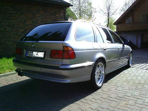

Hab mir aktuell die 8x18er und 9x18er 247er angeschafft und wollte die an der HA mit Distanzscheiben und 275er Reifen montieren. Sollte doch ohne weiteres möglich sein oder?

Ja, 9x18 ET32 hinten sollte möglich sein, wurde meines Wissens auch so ab Werk ausgeliefert. Zu Distanzscheiben würde ich die ABE bzw. TÜV Freigabe beachten (z.B von Eibach oder H&R), da stehen max. mögliche Stärken zu vielen ETs und Felgenbreiten mit und ohne Karosseriearbeiten.

Ich hatte die 124 in 8/9x18 ET 20/32 mit 245/275ern auf meinem Touring, Größe also identisch mit den 247. Dazu hinten 10mm Platten. Das passte ohne weiteres, allerdings um eine Eintragung hab ich mich nie gekümmert. Da sollte es aber auch keine Probleme geben.
