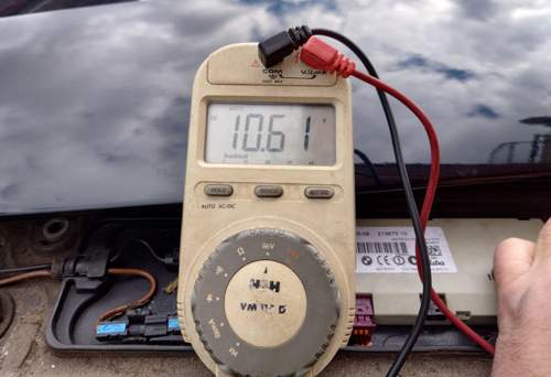

- Beim Abziehen des lila farbenen 4-pol. Steckers an der Heckscheibenschlosseinheit ist ein deutliches "klacken" (2 mal) zu hören - siehe beigefügtes Video.
- Am Taster liegen nur ca. 10,6 V Spannung an, gemessen am 2 pol. Steckanschluss an dem der Taster angestöpselt wird, als auch an der 2 pol. Steckverbindung im Diversity-Compartment - siehe beigefügtes Bild
- Wenn ich an der Steuerleitung des lila farbenen 4-pol. Steckers an der Heckscheibenschlosseinheit 12V Spannung anlege (abgenommen von der rot/weißen Innenraumlampe der Heckklappe), öffnet das Heckscheibenschloss.

Ich tippe auf zu hohen Übergangswiderstand, vermutlich an den Crimpstellen die vom Vorgänger im Zuge der Heckklappenkabelbaumreparaturen angefertigt wurden.
Wenn der Öffner Strom zieht sinkt die Spannung noch weiter ab und der Strom reicht eben nicht zur Betätigung des Öffners.

Habe Heute (schaffe es tatsächlich nur am Wochenende zu schrauben) nach dem Austausch der Heckwischwasserpumpe nochmal die Spannungen und Durchgänge am Heckfenster geprüft. Vom Kabelbaum aus dem Scharnier, kommen 8,14V an der Steckverbindung in dem Diversity-Fach an. Von dort runter zum Steckverbinder Heckscheibentaster ist Durchgang und es kommen ebenfalls 8,14V an. Ich werde dann - Wohl oder Übel - mal den Kabelbaum checken müssen.

Daraufhin habe ich die beiden Leitungen für den Heckscheibentaster an der Verbindung zum Rep. Satz getrennt, um zu prüfen wie viel Spannung an dem fahrzeugseitigen Originalkabel (blau/braun und braun) anliegt, Ergebnis: 8,14V!!
Heist, alle Kabel bis zum Taster leiten die vom Fahrzeug kommende Spannung sauber durch, damit fällt ein Austausch des Kabelbaums schonmal flach, macht die Situation allerdings nicht besser.
Bin da jetzt tatsächlich ziemlich Ratlos... Es passieren ja auch definitiv Dinge am Fahrzeug beim Betätigen des Tasters, nur die Heckscheibe öffnet nicht. Beim Betätigen des Hecktasters gibt es zwei Klickgeräusche im Motorraum, gefolgt von einem leisen hellem Surren/piepen, im Heckbereich entseht ein Geräusch (sehr gedämpft) als wenn ein Stellmotor kurz laufen würde.

Folgendes Bauteil solltest du Überprüfen: BMW 51247840623 (Heckscheibenschloss)
Dieses sollte 4 Pins haben. Einer davon ist die Ansteuerung und kommt vom KBM (Handschuhfach), sollte am 54-poligen Stecker des KBM PIN 24 sein. Da du allerdings ein Surren hörst, lediglich tut sich nix, würde ich meinen, dass entweder die Versorung von dem Schloss zu gering ist oder das Schloss selber im A ist.
Viel Erfolg
Hier noch ein Schema vom Schloss, die eine Leitung links oben geht eben zum KBM, glaub also dass 12V vom KBM ausgegeben werden müssten

Gestern dann anahnd der Originalkabelfarben - vom linken Lautsprecher aus - die 4 Kabel im linken Heckklappenkabelbaum zum 4-Pol Anschlusstecker am Heckscheibenschloss (City-Klappe) durchgemessen.
Und siehe da, an dem "rot-braunen" Kabel war kein Durchgang zum Stecker, allerdings war die Krimpung zum eingebauten "Ersatzkabelbaum" vollig OK. Der finale Fehler war trotzdem ein Kabelbruch des Originalkabels (siehe beigefügtes Bild "Kabelbruch_rot_braun"😉, kurz vor dem Stecker - komische Stelle für einen Kabelbruch. Den dann instandgesetzt und danach war alles prima.
Fehlermeldung: A443 RW_CONTROL_ERROR_OFF ist nach löschen und erneutem Auslesen auch nicht mehr im FS.
Also alles in Butter mit City-Klappe, Taster und FS.
