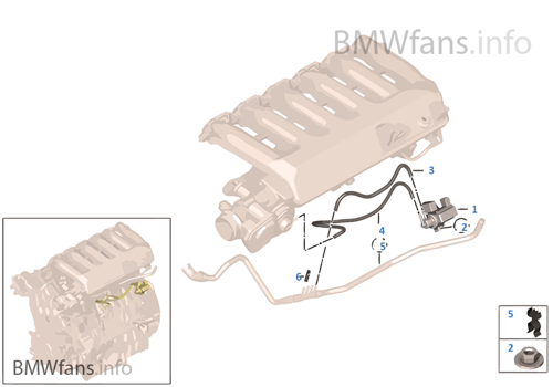

Heute habe ich nun mal die Unterdruckdosen überprüft. Zum einen die hinten an der Stirnwand (Teilenr: 11657794887) sowie die kleine Unterdruckdose wo ein Schlauch hingeht, welche waagerecht zum Motor im Bereich des Turbos angebracht ist (siehe Bild, Dose über der 13.)
Die grosse Dose, zieht bei Motorstart an, und hält auch noch eine Weile an, wenn der Motor schon lange aus ist, fällt nach ein paar Minuten ab.
Die kleine Dose im Bereich des Turbos, da bewegt sich nichts wenn ich Gas gebe im Stand. Während der Fahrt kann ich das leider nicht testen. Ziehe ich den Schlauch ab und halte diesen an die Zunge, Unterdruck ist anders...hält nicht wirklich. Habe die Dose ausgebaut und das Gestänge mit der Hand bewegt, da ist richtig Federdruck hinter, lässt sich gut pressen - reinschieben. Der Unterdruck der da am roten Schlauch vorhanden ist...vergesst es.
Wie kann ich die Funktionen hier testen?
Was muss an Druck vorhanden sein?
Wann regelt diese Dose am Turbolader
Wo muss ich mit Rheingold welche Prüfwege gehen um Fehlerwerte zu finden.
Es gibt keine abgelegten Fehler im Speicher. Alles erst mal so, wie es sein soll.
Gibt es im Raum Goslar +50-100km, Schrauber die mit dem Motor Erfahrungen haben?
danke schon mal für eure Antworten.

Also wenn du es richtig machen möchtest, dann wechsel alle Unterdruckschläuche, die 3 Druckwandler und die 2 Elektroventile, diese musst du nicht von BMW kaufen, die gibts von Pierburg im Zubehör (die original BMW Teile kommen auch von Pierburg)
Die Ladeluftleitungen würde ich aber auch mal checken, da gibts oft Risse, hatte ich auch schon, sowohl am Schlauch der vom Turbo zum LLK geht, sowie am Schlauch der vom LLK zur Drosselklappe führt
Btw. ein 535d ist deutlich, wirklich deutlich schneller als ein E320CDI
wie kommst Du auf 3 Druckwandler und 2 Elektroventile?
Mfg
Hermann
Turboseitig 2 Druckwandler und 1 Elektroventil
Und unter der Ansaugbrücke befindet sich auch ein Druckwandler und ein Elektroventil
Natürlich unter Vorbehalt das ich mich jetzt nicht irre.....
ahja, hab jetzt nur an die turbo-steuerung gedacht. Die anderen beiden müssten für die Drallklappen bzw. das AGR-Ventil sein.
Mfg
Hermann
Korrekt.
@LDK-ZX40 schrieb am 21. März 2017 um 12:32:19 Uhr:
Also wenn du es richtig machen möchtest, dann wechsel alle Unterdruckschläuche, die 3 Druckwandler und die 2 Elektroventile, diese musst du nicht von BMW kaufen, die gibts von Pierburg im Zubehör (die original BMW Teile kommen auch von Pierburg)...
genauso so hatte ich dies vor... 😉
ich komme aber nur auf vier Ventile oder Wandler
2ugd
30th
da kommt noch einer für die Steuerung der Drallklappen dazu. Ist auf einer anderen Seite.
Mfg
Hermann
Genau wie Hermann schrieb, schau auf dem anderen Blatt, Unterdrucksteuerung Sauganlage oder so ähnlich heisst das....
Schreib dir alle Teilenummern auf und google danach, dann findest die Zubehörteile, oder gib sie bei Daparto ein, dann kommst auch drauf....
Die Unterdruckschläuche habe ich von Samco genommen (Silikonschläuche), und wenn du dabei bist, dann mach mal die große Leitung die von der Vakuumpumpe kommt (die wo die anderen Schläuche angesteckt werden) ab und reinige sie.....
Mehr kannst du denk ich nicht tun und dann sollte er eigentlich rennen

bei mir liegt im Leerlauf ca. 0,8bar Unterdruck an. Mit Ista kannst die 3 Klappen (Turbinen-Regelklappe, Verdichter-Bypass-Klappe, Wastegate-Ventil) auf Funktion prüfen. Dort sind auch die Bedingungen zur Steuerung der Klappen ersichtlich.

Bevor ich die ganzen Schläuche gezogen habe, habe ich Fotos vom IST Zustand gemacht, wie diese geführt sind, wo sie drauf stecken usw.
Dabei habe ich nun beim Vergleich mit den Explosionszeichnungen festgestellt, das einige Verbindungen absolut fehlerhaft sind! Ich gehe mal davon aus, das die Farben in den Explosionszeichnungen, welche ich hier u.a. eingestellt habe, stimmen.
Der rote und blaue Schlauch, welche zu den kleinen Unterdruckdosen am Turbo führen sind vertauscht worden. Unterdruckschlauch blau 13 laut Zeichung, steckt auf der Dose wo ich rot, vorgefunden habe.
Der rote Schlauch gehört normal an das kleine Ventil oben zwischen den Druckwandlern.
Der rote Schlauch führt zu einem Druckwandler wo er gar nicht hingehört usw.
Beide Druckwandler oben an der Stirnwand sind nicht original und wurden bereits makiert, Schrauben fehlten.
Davon ab, das einige Schläuche eh das zeitliche gesegnet haben.
Ich denke, das ich heute mit dem Zusammenbau fertig werde.
Mit den vorgefundenen Fehlern konnte das ganze gar nicht funktionieren. Vielmehr gehe ich davon das die Ventile alle Heile waren und ein Depp das ganze nur falsch zusammen gesteckt hat.
Werde berichten
01-20170322-164803
Soooo.....ich kann Berichten, das zum einen die Krümmerdichtung repariert ist und zum anderen der Wagen wieder die Leistung hat, die er haben soll.
Fakt war, das die Leitungen tatsächlich falsch zusammen gesteckt waren. Ob Ventil defekt waren, kann ich nicht sagen....ich habe alle pauschal gewechselt.
