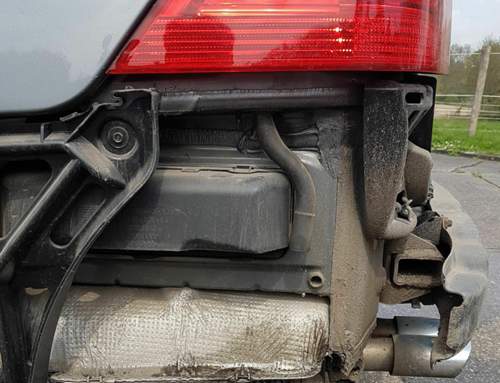

Ich will keine Panik verbreiten, aber Rost kann sehr wohl ein Thema sein. Kann. War zumindest bei mir so. Das auf den Fotos ist der Bereich hinter den vorderen Radhausverkleidungen.
Zumindest sind die betroffenen Bleche einzeln tauschbar. Jedoch mit enormen Aufwand. Ich hoffe, dass ich das nie mehr machen muss.
Vonwegen Rost ist kein Thema: Ich hab meinen neuen natürlich ausgiebig geprüft. Hinter die Radlaufabdeckungen muss ich zwar noch schauen, aber so wie der gepflegt worden ist (und da auch sonst nirgends Ansätze sind), bin ich da mal zuversichtlich.
