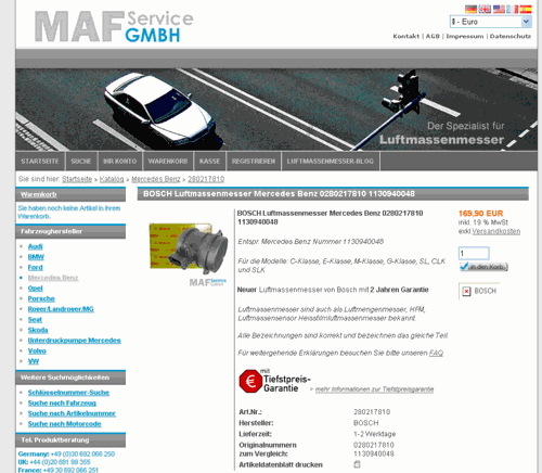

Naja, auf Verdacht tauschen wird e bissle teuer. Im Anhang mal eine Adresse wo du den LMM günstiger ordern kannst als bei MB (kostet dort das doppelte!).
Trotzdem würde ich vorab mal bei einem guten MB Vertragswerkstatt (keine NL) vorbeifahren und die Diagnose machen lassen. Kostet nicht so viel wie ein neuer LMM 😉
Bosch-lmm-m113
