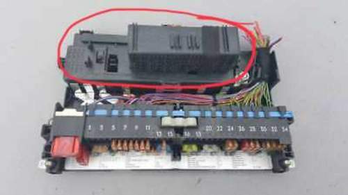

Musst im Prinzip diesen Deckel abnehmen, Vorsicht die Anschlüsse liegen offen!
@donBogi schrieb am 13. Juni 2019 um 22:22:20 Uhr:
Danke ja auch die Sicherungen sind gut.
a. Jz ist die Frage ist es ein Relay?
Diese Relays habe ich im Internet gefunden:
https://www.newtis.info/.../
b. Aber welches ist das Richtige und kann ich´s sowie auf youtube prüfen?
Relaisprüfen: https://www.youtube.com/watch?v=zphUUsDvOvc

@Chris122222 schrieb am 13. Juni 2019 um 18:28:41 Uhr:
@Stormy78 schrieb am 13. Juni 2019 um 16:45:57 Uhr:
Die sitzen dahinter von hinten, siehst du erst, wenn der Sicherungskasten lose ist.
Schalten denn die Relais hinterm Handschuhfach?
Vielen Dank, wie kann ich die Relais überprüfen?
Magnet relais, auf Magnetismus? Welche Relais sind verantwortlich?
Ich hab sie kurz einmal Fotographiert und als Bild angehängt.
Schau Mal auf dieser Seite nach , habe ich persönlich auch schon des öfteren genutzt...
https://www.bmwgm5.com/E46_Relays.htm
