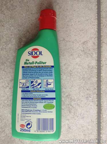

@StreetEnemy schrieb am 23. Oktober 2018 um 11:10:43 Uhr:
Zum Thema Wischerprobleme: Der Wischer Fahrerseite ruckelt ganz furchtbar über die Scheibe. Egal ob feucht oder nass.
Was kann das sein. Wischerblätter sind natürlich neu.
Vielleicht hilft eine gründliche Reinigung der Windschutzscheibe von Silikonrückständen.
Ich benutze dafür "Sidol Metall-Politur", allerdings scheint es das aktuell im Handel nicht mehr zu geben, habe es jedenfalls nicht finden können.
