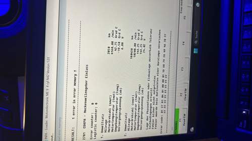

Gestern stand zudem noch das im Fehler Code: (siehe Bild)

Hier nochmal ein weiterer Nachtrag da das Problem immer noch besteht.
Das Auto war vor 3 Tagen bei BMW, die haben die Wasserpumle getauscht( die hat etwas Kühlwasser verloren), den Keilriemen und den Keilriemen steller( oder wie des Teil heißt).
Zudem hat BMW eine defekte Drosselklappe ausgelesen, diese ist ebenfalls neu gekommen.
Es bestehen aber weiterhin die Probleme.
Mittlerweile ist es sogar so „schlimm“ das wenn ich ohne Klima fahre, das Auto bek jeder 3ten Ampel ausgeht wenn ich Gas gebe. Mit Klima an schwankt der beim anfahren von 900 auf 700u. Beide Nockenwellen Sensoren sind neu.
Zudem kann sich nichtmal bmw erklären warum der Motor bei ungefähr 1600-1900u klappert, wie als wäre die steuerkette hin.
Edit: diese Probleme treten auch auf wenn ich ohne lmm fahre also kann es meines Wissens nach nicht an der valvetronic liegen.
Hat einer von euch da schon Erfahrungen mit gemacht?

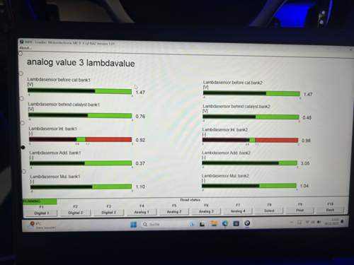

Hab es abgesprüht mit Bremsenreiniger und auf die Lamdawerte geschaut, die haben sofort verrückt gespielt als ich direkt in die Ansaugung gesprüht habe. Hab des schon oft gesehen das des Leute so gemacht haben.
Aber wenn die Luft in den Krümmer kommt, sollten das die Lambdasonden doch anzeigen, also könnte man das testen oder versteh ich da was falsch.
