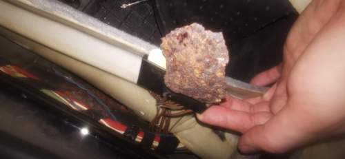

Deswegen dachten wir uns auch wie nehmen die karre komplett auseinander, da die Diagnose ein Masse Fehler anzeigte und es eigentlich nur Noch daran liegen könnte. Ihr würdet mir das niemals glauben wo der Fehler lag.
Da wo der Massepunkt an der Karosse unterhalb in der Gegend vorne rechts am schweller verbunden war, ist das komplette blech vergammelt bzw abgebrochen gewesen, dass es kein Masse kontakt mehr gab. Also haben wir die Massekabel verbunden ubd isoliert und nach hinten durch das Auto verlegt. Siehe da, alles funktioniert einwandfrei!
Werde das Fahrzeug trotzdem abstoßen, da er unterhalb am rechten schweller komplett zerfallen und vergammelt ist und der Zustand von unten rost mäßig nicht grad gut aussieht.

Lade euch mal noch Bilder hoch.
Img-20250619
Img-20250619
