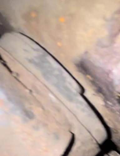

Jungs wollte mir mein Daily 3er (E46 320i) mal von unten besichtigen und ggf. Rost entfernen falls sich welcher findet dabei ist mit aufgefallen das zwischen dem Gummi des Tonnen Lagers und dem Unterboden der HA Aufnahme ein winziger Spalt ist ich wollte mal fragen ob das normal ?

Hier mal ein Foto von näher dran
Wo siehst du da nen spalt?
@JohnnyE
Warte ich versuche noch ein anderes Bild hochzuladen
@JohnnyE schrieb am 6. April 2025 um 21:43:32 Uhr:
Ahh ok.. check doch mal die schraube und zieh se mit dem vorgesehenen Drehmoment nach..

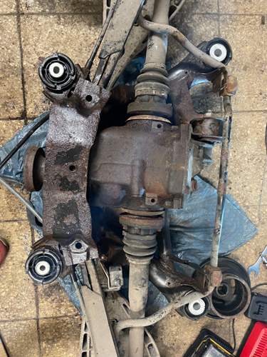

Naja, abgesehen davon dass die Lager nun 20 Jahre alt sind und der Tausch nie verkehrt ist, stützt sich das Lager auf dem Gummi unter der Fahrt. Beim “stehen” ruht es einfach auf der Hülse. Auf dem Bild sieht man wie die Lager aussehen.
Allerdings wie gesagt, tauschen tut nicht weh.
Bild #211461797
Stimmt der gummi kann sich hier gesetzt haben.. Dann hättest aber vermutlich nen klopfen beim aus / einfedern würd ich mal schätzen

Sicherlich. Die Tonnenlager kippen natürlich entsprechend und zerren am Bodenblech. Auf Dauer reißt das die Befestigungspunkte ab, angefangen mit der hinteren Fahrerseite.
Werkzeug zum Ausleihen gibt es genug und damit ist es eine recht einfache Sache
