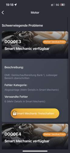

Ich habe was Elektronik angeht 1 Jahr nichts gemacht an dem Auto. Die Lichtmaschine ist original, der neue Regler von Bosch ist auch schon circa 1 Jahr drin. Bei laufendem Motor habe ich über 14 Volt. Die Sicherungen haben wir alle überprüft. Ich lese gleich einmal aus und schicke dir Fehler rein.
Der originale Igel war drin, dann habe ich den neuen Motor von Vemo verbaut —> hat nicht funktioniert, anschließend den Regler von JPN verbaut.. hat auch nicht funktioniert
Anbei die Bilder von der Diagnose, ich hoffe diese sind zu öffnen.. sonst kann ich diese auch zusammenfassen.

Der Fehlerspeicher sagt leider nichts über das Gebläse aus und wenn der neue Igel (von dem Hersteller habe ich übrigens noch nie etwas gehört) tatsächlich funktioniert und der Motor in Ordnung ist würde ich die Kabel auf Durchgang messen... Kontakte ansehen und ggf. Sauber machen (oxydiert?!).
Zudem sollte bei dem Wagen eigentlich die Motorkontrollleuchte an sein (MKL) denn die Gemischaufbereitung ist auch außerhalb der zulässigen Werte (Falschluft sehr wahrscheinlich).

Hast du denn Fehler gefunden mit denn Gemisch?
