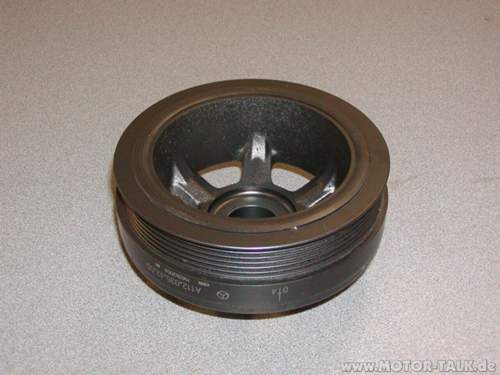

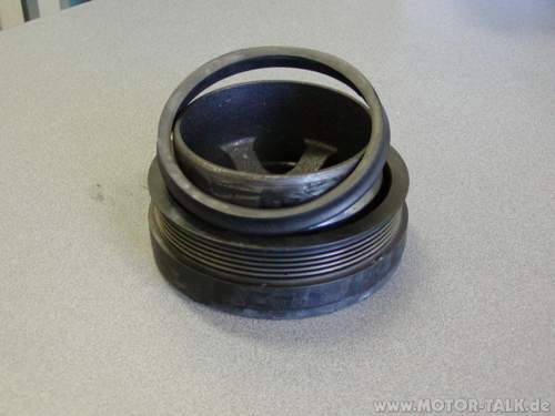

Wie einige der Vorredner schon sagten, kann das leider passieren...
Ich hatte bei dem Thema damals auch meinen Schwingungstilger/Riemenscheibe geprüft (http://www.motor-talk.de/.../...ungstilger-getauscht-t2639087.html?...) und kontrolliere sie seitdem regelmäsig.
Diesen Sommer wird aber der Riemen und vorsorglich auch gleich die Riemenscheibe gewechselt. Nach 13 Jahren kann dieses Gummigemisch ja leider spröde werden oder sich lösen...
Greetings, Jo
Intakte Riemenscheibe
Riemenscheibe ade...
