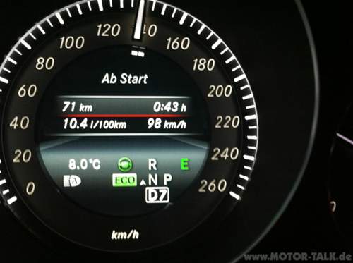

So, kleines Update. Ich hatte neulich auch die Gelegenheit, eine längere Strecke konstant mit 120 zu fahren (E400T, Mischbereifung 18", Laufleistung ~4800km.).
Start mit kaltem Motor in Berlin, 2 Ampeln, dann über die A100, A115 und A10 auf die A2. Die ganze Strecke auf der Autobahn konstant 120 mit Tempomat, am Ende 140, am Anfang 80 und dann 100. Fast kein Gas oder Bremse, weil die Autobahn sehr leer war.

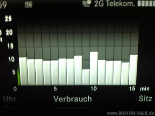

Fazit: 71km mit einem Durschschnittsverbrauch von 10,4. Ich habe mal Fotos vom KI und dem Verbrauchsverlauf angehängt. In letzterem sieht man sehr schön die Schwankungen, wenn es mal leicht bergauf oder bergab geht. NEFZ-Verbrauch außerorts laut Mercedes ist 6,9.
Eigentlich stören mich die 10,4 nicht. Ich wundere mich nur, wie man 10,x als Durchschnitt insgesamt schafft, wenn das bei meinem Auto quasi der Minimalverbrauch ist. Sobald noch Stadt dazu kommt, steigt der Verbrauch ja eher - und nachhaltig schneller als 140 auf der Autobahn wäre dann auch nicht drin. Naja, vielleicht muss er noch ein paar Tausend Kilometer eingefahren werden.

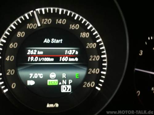

Nach dem Ende der Geschwindigkeitsbeschränkung war auf der A2 fast bis Hannover freie Fahrt und ich habe den Test mit Höchstgeschwindigkeit fortgesetzt - das sind Fotos 3 und 4.
In Relation zum 10,4er Verbrauch bei einer Durchschnittsgeschwindigkeit von 98km/h eigentlich gar nicht so schlecht (was mir erst jetzt beim Einstellen der Fotos auffällt: im Schnitt von Foto 3 ist Foto 1 ja enthalten. Rechnet man die 120er Strecke mal raus, kommt man für die verbleibenden 191km auf eine Durchschnittsgeschwindigkeit von 212 km/h).
KI
Historie
