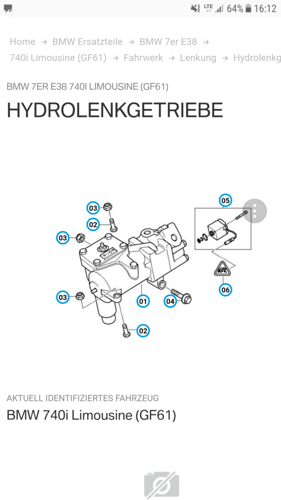

Hallo habe mir einen e38 740i m60 gekauft alles läuft auch soweit prima habe den Wagen tüv fertig gemacht und auch meine Plakette erhalten jedoch ist die Lenkung so leichtgängig ab ca 80 km/h das man mit 2 Fingern lenken könnte.. der Wagen ist für mich persönlich so unfahrbar 🙄
Hatte vorher nen e34 v8 und dann nen e39 v8 alle Systeme sind gleich aber beim e38 macht das fahren echt keinen Spaß .. kann man die Lenkung irgendwie straffer stellen ?
Auch ja es ist nichts ausgeschlagen alle Querdenker sind teilweise neu und wurden bereits vom tüv geprüft 😉
Wäre für tips sehr dankbar 🙂
Der Wagen hat keine Serviotronic ...

Sicher dass der keine Servotronic hat?
Ich hatte das umgekehrte Problem,dass er bei langsamer Fahrt nicht leichter lenkte. Nach Tausch des Wandlers war alles iO.

Der TE meinte hat keine. Der Fehler riecht aber nach einem defekten Wandler der Servotronic

Wenn ich Servotronik hätte, müsste ich doch n elektronischen Anschluss am Lenkgetriebe haben ? Oder ? Der Wagen ist 1995 bj ... achsvermessung wurde in Verbindung mit neuen Reifen vorm tüv durchgeführt :/

Ja der Wandler ist am Lenkgetriebe angeschraubt und hat einen Elektronanschluss.

In der AusstattungsListe bei Leebmann ist die Servotronic nicht aufgeführt. Guck einfach mal von hinten zum Lenkgetriebe da ist dieser Wandler angeschraubt. Ich glaub so 4 mal 4 cm größer Würfel.

Am e 38 kannst nur die Eingangswelle etwas nachstellen,wenn die Spiel haben sollte.
Den Wandler siehst nur von unten.
Auf der gegenüberliegenden Seite wo die Welle vom Lenkrad ins Lenkgetriebe geht,siehst Du eine Konter Mutter. Die kannst du lösen und dann mit einem schraubenDreher den Stift etwas ein drehen und dann wieder kontern.
Aber nicht zu fest
Das Bild ist nicht in Einbauposition dargestellt. Oben drauf innerhalb der 4 6kant schrauben siehst Du die Konter Mutter. Die Welle wird dann wohl mit nem MaulSchlüssel fester gedreht.

Ja kann man mit dem Tester anfahren,um die GeschwindigkeitsSchwellen zu prüfen,wann die Servotronic regelt.
Bei mir war damals im FS was abgelegt.
