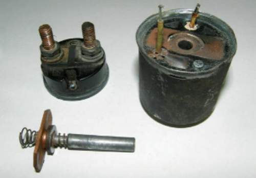

Die Spule hat die Aufgabe, das Ritzel in das Schwungrad einzuführen. Der Anlasser dreht erst, wenn das Ritzel anspringt. Der Anlasser klickt - dieser Fehler wird durch verbrannte Kontakte in der Schaltspulenabdeckung verursacht. Feste Kontakte befinden Sie im Deckel, durch die große Ströme fließen, wenn sie durch einen beweglichen Kontakt (Brücke) verbunden werden. Es kommt zu einer starken Erwärmung der Kontaktflächen (meist Kupfer), das Material erweicht und der mechanische Druck des beweglichen Kontakts biegt diesen Kontakt zu einem Lichtbogen. Durch den Neustart wird dieses Phänomen verstärkt und gleichzeitig die Kontaktfläche zwischen den festen und beweglichen Kontakten verringert. Es ist nur eine Frage der Zeit, bis der bewegliche Kontakt durch mechanische Beschädigung (Verbiegen) und Materialverlust ("Ätzen" der Auflageflächen) die Festkontakte nicht verbindet. Der Anlasser klickt nur....
Kannst du austausch der gesamten Schaltspule oder durch Reparatur. Das bedeutet Crimpen der Spule, Austausch des beweglichen Kontakts und der Spulenkappe inklusive der festen Kontakte. Ich empfohle den gesamten Deckel zu ersetzen, da er wahrscheinlich "heiß" sein wird. Nicht heiß, ich weiß nicht, wie man es auf Deutsch sagt - wenn eine hohe Temperatur auf etwas einwirkt, verliert das Ding nach einiger Zeit seine ursprünglichen Eigenschaften - durch die Hitze. Der tschechische Begriff ist wie "durchgewärmt" = durch Hitze zerstört, obwohl optisch alles OK aussieht. 🙂

Beschreibung von Abb.1
1.Gehäusekappen
2. Freilauf mit Einspur-Schraubtrieb
3. Läufer/Rotor
4. Stator/Feldwicklung
5. Rotor-Kohlenbürsten
6. Schiebeanker zum axialen Verschieben der Freilauf-Ritzelkombination (2) und Betätigen des Motorschalter mit integriertem Magnetschalter (rechts vom Schiebeanker)
Das äußere Gehäuse ist nicht dargestellt.
