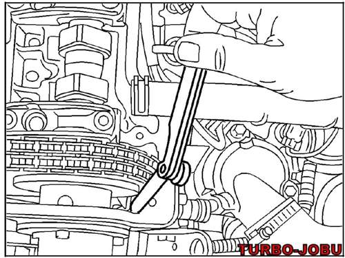

Beim 104er HFM Motor muss nach dem Tausch des Nockenwellenpositionsgebers das Spaltmaß zwischen dem Segment an der Nockenwelle und dem Positionsgeber per Fühlerlehre eingemessen werden. Dafür muss der Ventildeckel ab!
Der Abstand muss ganz genau 0,5mm betragen.
Tut er das nicht, muss er mit Distanzscheiben die es beim Freundlichem in 1/10 Abständen von 0,1 bis 1,0mm Schritten gibt, neu justiert werden.
Wenn Dein jahrelang verbauter NPS. defekt geht und Du ihn durch einen neuen ersetz, dieser aber 0,7mm vom Segment weck ist bleibt der Fehler bestehen.
Musste leider selber die Erfahrung machen.
Neuen Zubehör NPS. verbaut und Fehler war immer noch da!
Dann im WIS das mit der Einstellung gelesen.
0,8mm Lehre ging mega schwer dadurch, die 0,7er saugend, 0,6mm und 0,5mm vielen durch.
0,2mm dünnere Distanzscheibe montiert.
0,5mm Lehre ging saugend durch und nie wieder Probleme mit dem Fehler „Nockenwellenpositiongeber L5/1 unplausibel“ gehabt.
