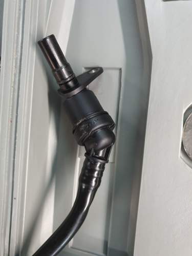

Und dann hatte ich den arbeitsintensiven Gedanken die Kurbelgehäuseentlüftung mal ins Visier zu nehmen. Unterhalb der Einspritzung, direkt am Klopfsensor des 2. Zylinder, kommt ein Schlauch aus der Ölwanne. Darum befindet sich ein Filter und Ventil. Teilenummer A271 018 08 29.
Das Öl sollte dort in einer Art Zentrifuge von der Luft getrennt werden, und die Dämpfe dann zur Ansaugbrücke geleitet werden.
Egal was ich auch mache, es geht nichts da durch. Komplett zu, selbst Druckluft oder dünnflüssige Materialien kommen nicht durch.
Meine Überlegung ist, das der Druck nicht weg kann, und das Öl andere Wege sucht, welche die ganzen Sensoren nicht interpretieren können.
Ich bestelle am Montag das Teil, und hoffe am Dienstag wieder fahren zu können
Direkt bei der Motoraufhängung sitzt das
@Ich_13 schrieb am 24. Februar 2023 um 16:12:08 Uhr:
Schade, dass sich der Themenstarter nicht mehr meldet und berichtet.
Erhat doch geschrieben übernächste Woche Termin und NACH erflolgter Reparatur meldet er sich, das kann also nach meiner Rechnung bis anfang März dauern, was ist daran so unverständlich?
So schaut das Teil aus

JA. Ich habe es seit gestern versucht irgendwie wieder durchlässig zu machen. Keine Chance.
Egal ob mit 10 bar Druckluft, langsam und mit Bedacht, ob WD40, Bremsenreiniger, Rostlöser oder nur Wasser, es bleibt geschlossen. In beide Richtungen.
Eins ist sicher wie das grüne Gewölbe, das Rückschlagventil lässt wirklich nichts durch.

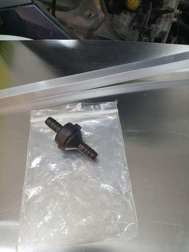

NACHTRAG zur Teilenummer.
Nur das Ventil allein hat 271 018 0829
MIT SCHLAUCH hat es 271 018 0729
Und es gibt auch beim EVO 2 verschiedene Ausführungen. Einmal die vorhin gezeigte Version, und einmal eine Version wo man zwischen den Schlauch ein Ventil steckt, ähnlich einem Benzinfilter.
Das hat dann die Teilenummer 271 018 0329 (siehe Foto)
271 018 0329

Das mache ich sowieso. Wollte es gestern mit Gewalt öffnen, aber war nichts zu machen. Und mit dem Wissen das es komplett verstopft sein muss, baue ich das defekte Teil natürlich nicht wieder ein.
Neu mit Schlauch gibt es die von VAICO für ca 45 Euro. Werde ich nicht drumrum kommen. Es sei denn Mercedes ist nur unwesentlich teurer.

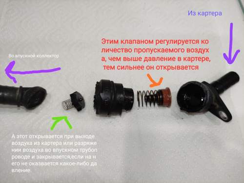

Habe aber ein Bild gefunden wie es darin ausschaut
Quelle und noch mehr detaillierte Bilder
https://www.drive2.ru/l/577395888016590253/
Zerlegt 271 018 0723

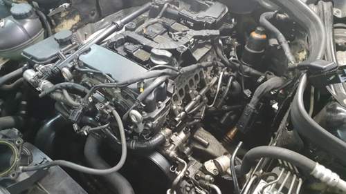

Alles wieder zusammengeschraubt und Öl entfernt wo es nicht hingehört.
Hinterher Fehlerspeicher ausgelesen, um zu wissen was vorher das Problem war, und diesen dann gelöscht.
Kurze Probefahrt gemacht, maximal 3 Kilometer.
Hinterher wieder ausgelesen. Motorsteuergerät (ME-Steuerung) zeigt keine Fehler an. Auch die ECO-Leuchte ging gleich an, was sonst eher ewig dauert oder nicht stattfindet.
Und trotzdem läuft der Motor nicht perfekt. ECU ausgelesen und das Monitoring der Zündung aufgerufen. Mein ewiges Problem, Fehlzündungen auf dem 2. Zylinder, hat sich leider nicht erledigt.
ABER das Ruckeln war erst mal nicht da.
