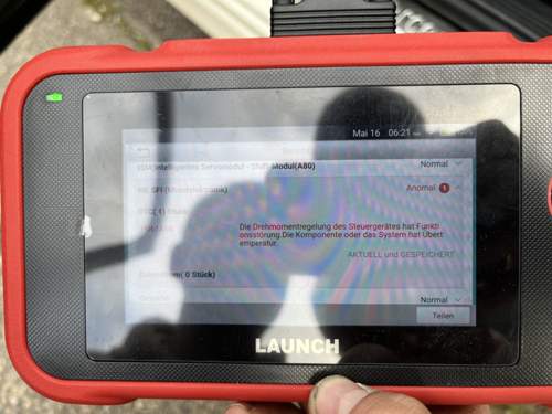

Beim Auslesen ist Fehlercode P061A98 Die Drehmomentregelung des Steuergeräts hat Funktionsstörung. Die Komponente oder das System hat Übertemperatur hinterlegt .
Kann jemand damit was anfangen , wo das Problem liegen könnte ?
Auslesen

Mit dem Fehlercode gibt's einige Ergebnisse bei Google im englischsprachigen Bereich. Da Google automatisch übersetzt, zumindest wenn man das am Handy einstellt, kann man dort relativ gut mitlesen.

Ich hatte den Fehlercode auch schon eingegeben und da kam Teilweise , welche die Probleme mit der Kühlmittel Temp hätten.
Thermostat habe ich aber erst Ende Dezember getauscht , weil es nicht mehr geschlossen hat .
Ist natürlich die Frage ob es da noch ein alter Fehler ist , da ich seitdem nicht ausgelesen habe .
Dem Fehlercode nach zu urteilen , klingt es für mich nach einem Ladedruck überschwinger , den das STG weg regelt .

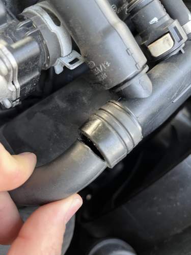

Also hab ich mal den LD Sensor gesucht und da hatte ich beim abschauen gleich die KGE Leitung in der Hand ohne groß Kraft aufzuwenden .
Also hab ich entweder Falschluft oder Map Sensor in Vermutung ?
KGE Leitung

Das es öfters Probleme mit dem Ansaugschlauch gibt hab ich auch schon gehört und gelesen.

Wenn ja wäre die Undichte Verrohung Bzw ein defekter Ladedrucksensor , der in dem
Verrohung sitzt durchaus ein möglicher Fehler .
Gerade beim MB bestellt , komplett bist mit gut 200 Talern dabei
Ich hab das Luftansaugrohr für einen Sonderpreis bekommen. Warum Sonderpreis, weiß ich nicht. Hat 119,- incl MWST und Versand gekostet.
A2710901629
Beim MB in Siegen online. Preis vor 1 Jahr
Gruß AWXS
Ja gut hab jetz 190€ für das Teil beim freundlichen bezahlt , dafür hatte er es gleich auf Lager und ich konnte es noch wechseln.
