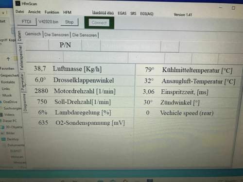

Habe ja das HFM Scan, kann nur leider keine Diagnose daraus ziehen.
Oder kann man sich in dem Programm anzeigen lassen, wo was im Argen zu sein scheint ?

Dein MSG muss die Einspritzung mit +8% anpassen.
Und bei 90°C Kühlwassertemperatur hast du ne Drehzahl von 810rpm anstatt 750rpm.
Irgendwie sind die 4,1 ms Einspritzzeit im Leerlauf auch etwas hoch.

Die Einspritzzeit ist mit 4ms im Leerlauf bei 90°C definitiv zu lang.
Oder sieht das wer anders?
Wie sieht das alles denn aus wenn der Motor konstant auf 3000 Umdrehungen läuft?

Habe die Adaption mit HFMscan zurück gesetzt, angeblich erfolgreich. Aber wer weiß. Mike schrieb, das ist wohl ein älteres MSG, da geht noch nicht so viel.
Ich werde morgen mal ne längere Runde fahren.
Genau. Da geht nicht viel bei dem MSG. Ebenso gibts da nix zum Zurücksetzen, bis auf die Gemischadaption.
Bei meinem M104 HFM MSG hatte ich 6 oder 7 Reiter. Nicht nur drei.
Da konnte ich sogar die Zündspulen beobachten.

Hfmscan
Gibts ja nicht.
Wie was sagen denn die Werte genau in dem Moment wenn er mit der Drehzahl einbricht?
Der läuft die ganze Zeit so rappelig…
Da ändern sich die Werte kaum…
