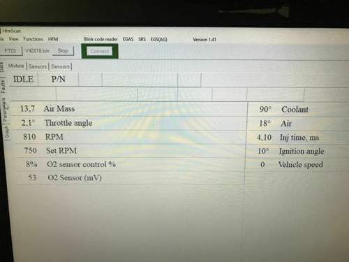

Zeig mal die Ist-Werte mit neuem LMM.
Themenstarteram 13. Dezember 2021 um 21:27
Mache ich morgen…
Morgen müssten auch die zündspulen kommen.

Aa950924-19fa-46dd-b0bf-e7d7002efe5e
0ec82e15-ac31-4c43-b199-e47bb9372a20
3a214dc6-6ba6-4314-9fae-17ac8f4bc22e

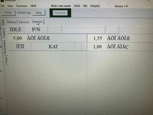

Stell doch das HFMSCAN mal auf deutsch.
