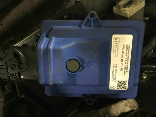

Sorry wenn ich nochmal blöd nachfrage, bist du dir ganz sicher dass in dem Fahrzeug eine VSI 2 eingebaut wurde?
Denn das könnte durchaus der Emulator der Gasanlage sein. Ob die VSI 2 einen solchen hat weiß ich leider nicht.
Im Anhang mal ein Bild.
Leider bringt es nichts den abzustecken. Denn dann findet gar keine Einspritzung mehr statt.
Ansonsten bin ich mit meinem Latein am Ende.
Du scheinst sonst ja alles machbare bereits geprüft zu haben.
.jpg
Du machst mich ganz wuschig in Kopf… :-)
Eben noch mal in die Werkstatt, ist das kalt.
Das Schaltgerät der lpg Anlage haben sie hinter dem msg versteckt. Egal. Alles ausgebaut, Steuergerät in der Hand. Siehe Foto.
Krass ist : ohne dieses Gerät springt der Motor nicht an. Also hat das Teil doch Einfluss auf den benzinbetrieb…
Einen einzelnen Emulator kann ich jetzt so nicht finden… evtl. Ist der ja in dem Steuergerät mit drin. Deswegen springt der Motor auch ohne Steuergerät nicht an.
Auf der Rechnung steht VSI 2.0 drauf.

Wenn du die Gasanlage absteckst, dann springt der Motor nicht an.
Das ist Fakt, und das ist normal.
In der Gasanlage (Ob nun VSI1 oder VSI2 is egal) muss es ein Bauteil geben dass die Benzindüsen abschaltet und dann das Einspritzsignal des MSG nimmt um die Gaseinspritzzeit zu errechnen.
Das Ding war in der VSI 1 der Emulator, oder Injection Module.

Dennoch, kann ein defektes LPG Steuergerät solche Fehler produzieren? Da scheint der Emulator ja drin zu sein…

Bestenfalls ein gleiches Steuergerät im Tausch einbauen.
Der muss ja erstmal nur auf Benzin normal laufen.
Das wärs ja, wenn’s dann geht.
Bei der LPG Anlage, ein Kabel jeder Benzindüse ist ja getrennt und wird durch die LPG Anlage geschliffen.
Die Trennstelle provisorisch verbinden.
Dann ist LPG außer Funktion sozusagen, das LPG STG darf natürlich nicht auf LPG schalten denn Benzin kann nicht mehr abgeschaltet werden mit dem Provisorium.
Wenn er dann immernoch nicht läuft hat die LPG Anlage nix damit zu tun.
Denn die LPG Anlage nimmt die Zeiten der Benzin Düse für die LPG Düsen.
Wenn bei der Benzin Düse murks ankommt, gibt die LPG Anlage nur murks für LPG aus.

Eine geregelte nimmt die Signale von den Benzin Düsen.
Im 124er ist das so. Macht die Prinz auch so
Moin, wie Mallnoch schrieb.
Die Gasanlage nimmt das Einspritzsignal des MSG.
Was dann am Laptop eingestellt wird, ist um wie viel % die Gasdüsen länger offen sein sollen als die Benzindüsen. Das erkennt der Mechaniker an den Trimwerten.
