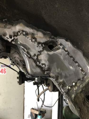

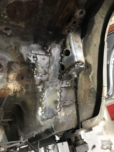

Themenstarteram 7. Mai 2022 um 15:34
So, alles wieder zu.
Heute grundiert.
Ist nicht soooo schön geworden, aber man sieht es später nicht und halten tut es auf jeden Fall.
Ab jetzt nur noch leise, saubere, eher ungefährliche Arbeiten. Yes !!!

Warum hast du so nen Flickenteppich verlegt?
Fehlt es an ner Blechschere? ;)
Sieht nicht so gut aus, sollte aber halten.
Später grundieren und abdichten dann sieht man nix mehr
Themenstarteram 8. Mai 2022 um 8:14
Anstatt ein großes Blech kann ich kleinere besser in Form bringen.
Eine vernünftige Blechschere wollte ich mir immer schon mal holen. Aber dafür mache ich das dann doch eher selten und so gehts ja auch.
Der Holm unter der Aufnahme musste auch neu, alles in allem wird es halten
Und: Alles besser als vorher ! :-)
