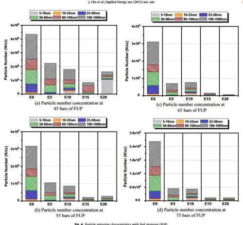

Ungefiltert ist gut. Direkteinspritzer machen eigentlich keinen Filter notwendig - wenn diese von der Einspritz-Strategie her angepasst sind. Guck für Messwerte in meine Signatur.
Und E10 oder gar E20 ist beim Thema Feinstaub eher hilfreich - im Sinne von "weniger". Da es als nicht-ideal siedendes Gemisch einen höheren Dampfdruck hat als jeder der beiden Reinstoffe. Was "dampft" ist eben nicht ein durch Verkokung entstehender Tropfen, weil sowas am Ende als Partikel endet.

Leider darf ich den Beitrag wegen §51 UHG nicht vollständig zitieren. Aber schau dir https://www.sciencedirect.com/.../S0306261915009356 an wenn du es auftreiben kannst. Als Bildzitat zum Thema "Partikel" siehe Anhang.
E15 und E20 wären selbst bei angeblichen "Feinstaubschleudern" ein deutlicher Fortschritt. Wobei nichts so viele Partikel raushaut wie ein Diesel mit deaktiviertem Filter.
Partikelzahlen Direkteinspritzer
